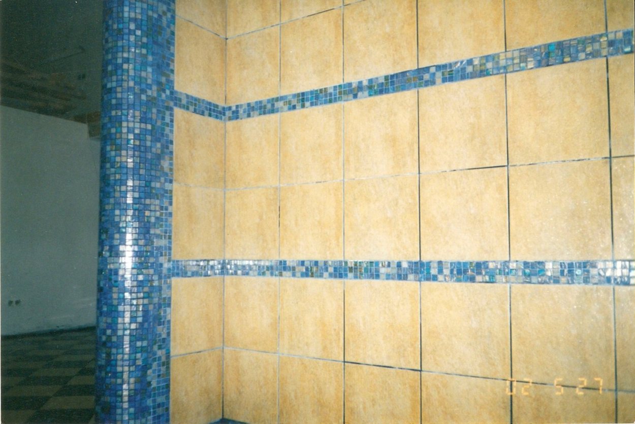

В ванной на стенах планируется обычная плитка порядка 0,9-1,2 см толщиной со вставками из тонкой мозаики на бумажной сетке. Чем выравнивать под общий уровень, чтобы мозаика не была "впалой"? Предложили выровнять гипсокартоном под мозаику. Есть ли еще какие-то варианты?

Вариантов три:
  1. Сперва выложить плитку с пропусками под мозаику. Затем заштукатурить пропуски до нужного уровня. После высыхания штукатурки уложить мозаику. Иногда штукатурку можно заменить на ремонтый гипрок. Его клеивают на тонкий слой клея.
  2. Наклеть мозаику на полосы ремонтного гипсокартона. Потом укладывать плитку и заготовки одновременно.
  3. При штукатурке стен сразу задавать требуемые уровни под каждое покрытие.

..не самом деле это самый простой и надежный вариант Надо всего лишь изготовить правилко, как на рисунке . Под приспособу можно использовать ПН профиль, жесть листовую, фанеру, ДВП ...даже длинную школьную линейку. Место, где должна быть мозаика, покрывается смесью, и по уложенной плитке стягивается правилкой. По высыханию поверхность надо подравнять шкуркой-шпателем и разок шпакленуть

ТОлщина такого гипрока 6 мм. Армирован волокнами. Водостойкость достигается грунтовкой. Ширина листов 900 мм.

На безрыбье и сам раком встанешь... Один раз пришлось брать в руки рашпиль (рубанок для гипрока) и делать из обычного ГКЛ тонкий. На узких полосах вполне реальная задача. Потом (на всякий случай) пропитал как следует грунтовкой глубокого проникновения и наклеил сеточку.

Не всегда проходят такие варианты. Бывает плитка, поверхность которой не выдерживает таких издевательств. Приходится эксперементировать на обрезках. Сам способ очень надежный, но довольно сильно тормозит процесс облицовки. Приходится делать перерывы на высыхание промежуточных слоев.
