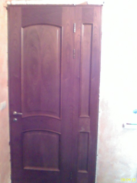

Здравствуйте,
заканчиваем ремонт и настало время ставить межкомнатные двери. Сейчас у нас две входные двери: внутренняя - старая огромная деревянная и внешняя - новая железная). Хотим также сменить внутренню деревянную входную дверь. Но есть проблема - у нас сталинка и эта дверь нереально огромная. (примерные габариты дверного проёма - 230 на 120).
Как наиболее быстро и безболезненно решить вопрос с уменьшением дверного проёма на стандартный? Спасибо!

Дайте фотографию или эскиз проема

не навязываю но был такой вот интересный проект. Фото плохого качества, но концепция понятна.

vadim d написал : был такой вот интересный проект
Обычно полуторные двери (так называется ваш проект правильно) делают с возможностью открывания и половинной створки. Её вешают также на петлях, стопорят в закрытом состоянии парой торцевых шпингалетов в пол и потолок, а ответку замка цельного полотна врезают в половинчатое полотно.
AlexRem написал : примерные габариты дверного проёма - 230 на 120
Как раз размер для "полуторки" - 300+800 мм (а скорее даже 300+900 мм - проём скорее всего 1270-1300 мм). Высота полотна очч хорошо впишется 2200 мм, хотя никто не мешает урезаться и до 2000 мм - в этом случае верх проёма закроется фрамужной конструкцией.

Alex21 написал : Обычно полуторные двери (так называется ваш проект правильно) делают с возможностью открывания и половинной створки. Её вешают также на петлях, стопорят в закрытом состоянии парой торцевых шпингалетов в пол и потолок, а ответку замка цельного полотна врезают в половинчатое полотно.
этт и ежику понятно весь интерес был чтобы сделать наоборот внимательно посмотрите на фото как она работает ( где петли стоят) хорошо это или плохо не обсуждаем ! клиент захотел ТАК я ТАК и сделал . :) просто как вариант . имено в той ситуации ( сопряжение с мет. дверью) это был самый оптимальный вариант. "на взгляд клиента" Суважением Вадим.
