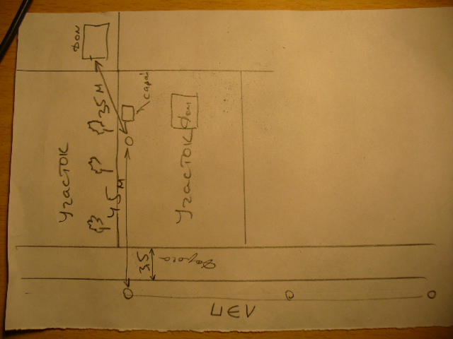

А ВЫ уверены , что аппендицит? Реакцию Бломберга делали? Кровь на лейкоциты сдавали? В описаниях написано про отводы,фасады и отсутствует инфа про усилие разрыва, значение усилия дается только для проводов с несущей нулевой жилой (сталеаллюминиевой). Если не трудно дайте ссылочку ,где еще почитать?

45 метров многовато для "самодеятельности".
http://niled.ru/linarm1\_3.htm написал : Разрушающая нагрузка анкерного зажима DN 123 увеличена с 220 кг до 350 кг, что позволило выполнять пролеты ВЛИ длиной до 40 м.
Вы бы схемку привели с указанием границ Вашего участка и соседских, если линия рядом с ними будет; дорожки, проезды строения, деревья и кустарники по трассе. Высоту обеих опор.; высоту, на которой будет закреплён анкер на доме.

Ммм-да, начитался всякого умного. Спасибо за помощь. Высота столбов 5-6 метров, ввод в дом ок.3 метров. Линия пересекает дорогу и проходит почти по границе участков. Там,где угол участка срезан, растительности пока нет.

ЛЭП по рисунку у вас последняя?? далее провод идет магистральный?? так, все нормально, кроме того, что обе ваших опоры могут потянуться от тяжения провода. если ВЛ магистрали идет далее, и есть проводка в противоположную сторону- тяжение будет компенсированно.. то же самое и промежуточной опорой - нужно делать или подкос или оттяжку в биссектрисе внешнего или внутреннего угла. внейший - оттяжку.. внутренний - подкос. дешевле всего сделать из металла. только в землю забетоннировать анкер, и к нему трубу.
я делаю телескопические трубы.. одна в другой.. тогда могу с годами поправить наклонившейся столб. можно сделать и цельным.. а лебедкой потянуть с другой стороны, и его закрепить на 2/3 высоты.. можно и выше.. но это будет трата дорогой трубы. боковое усилие на промежуточной опоре небольшое, но не выровняв силы, он у вас будет вечно "пьяным." причем с годами все сильнее и сильнее.. ;)

Dima80 написал : Линия пересекает дорогу и проходит почти по границе участков. Там,где угол участка срезан, растительности пока нет.
Опора и ответвление уже есть, но сейчас оно выполнено неизолированными проводами? Это чужие участки? Согласие владельцев на проведение работ имеется?> ввод в дом ок.3 метров
Выше анкер закрепить нельзя? И спустить СИП или кабель ввода по фасаду?

Да, нарисовал только свой гемор! До столба 1 доходят три фазы, до столба 2 только одна, и напряжение на ней ок 180 вольт в ясный ,теплый день (свет и калориферы выключены у всех) причем на этой фазе 6 домов из 14 - вот я и хочу протянуть другую фазу, на которой всего один дом. И еще: может тогда разориться на СИП-2а - там натягивать только несущий провод, хотя цена с арматурой почти в два раза выше!!!!!!!

если так как вы нарисовали, то никаких оттяжек-подпорок вам не нужно.. на опоре промежуточной ставится поддерживающий зажим, к дому - там анкер.. прокладка СИП по строению - только согласно тех условиям. ввод в здание - не ниже высоты 2.1м.
Dima80 написал : и напряжение на ней ок 180 вольт в ясный ,теплый день
а вот тут вас подостерегает большая опасность. значит есть такое понятие как "расчетный ток короткого замыкания". т.е. сколько А сможет потечь по вашей линии в случае, если у вас наглухо коротнут провода. впрямую зависят от сопротивления линии.
http://www.forumhouse.ru/forum33/thread14350.html
для лечения этого автоматы в таких зонах, где велико сопротивление (а у вас оно велико- без вопросов) нужно или самостоятельно его расчитать.. или измерить специализированным прибором. и только потом ставить автоматические выключатели такой группы и на такой ток, что бы при КЗ у вас срабатывала автоматика за 0.4 сек - 220 вольт.. или 0.2 сек -380.. грубо говоря, это почти всегда автомат группы "В" (при такх напряжениях сети) а токи - по нормограмме. иначе - будет срабатывать не ваш а вышестоящий автомат.. или просто выгорать проводка в доме, котором автомат не выключится в установленный промежуток.. (до расплавления от тока проводов.) в инете много где описывается как рассчитывать ток КЗ в бытовых условиях.. Это намного более важно, чем выбор между сип-4 или сип-2а
