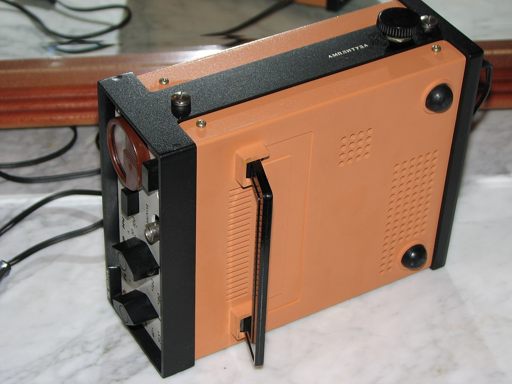

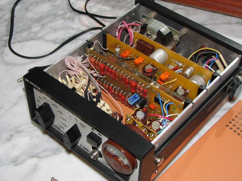

Ручным. Потом напильничком. Много корпусов таким способом было изготовленно для радиоаппаратуры. Вот, например, фото генератора НЧ, который я собрал двадцать лет назад. Из электроинструмента была лишь дрель. Все остальное вручную лобзиком, ножовкой по металлу, напильники, надфеля и шкурка. Основа корпуса из дюралевых листов, сам корпус из оргстекла (передняя и задняя панель из дюраля) , с вклеенными а него ножками от какого-то настольного калькулятора, с последующей окраской. Вентиляционные отверстия дрелью по кондуктору. Без всякого дремеля. :) Да что там генератор, мелочь (под руку попал), штук пять компьютеров собрал вместе с монитором (с самодельными корпусами) и много еще чего. :o

Какая убедительная имитация литья... Вы уж извините, не верю...

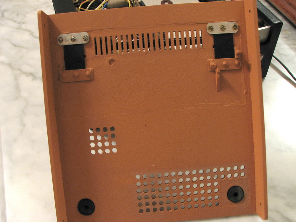

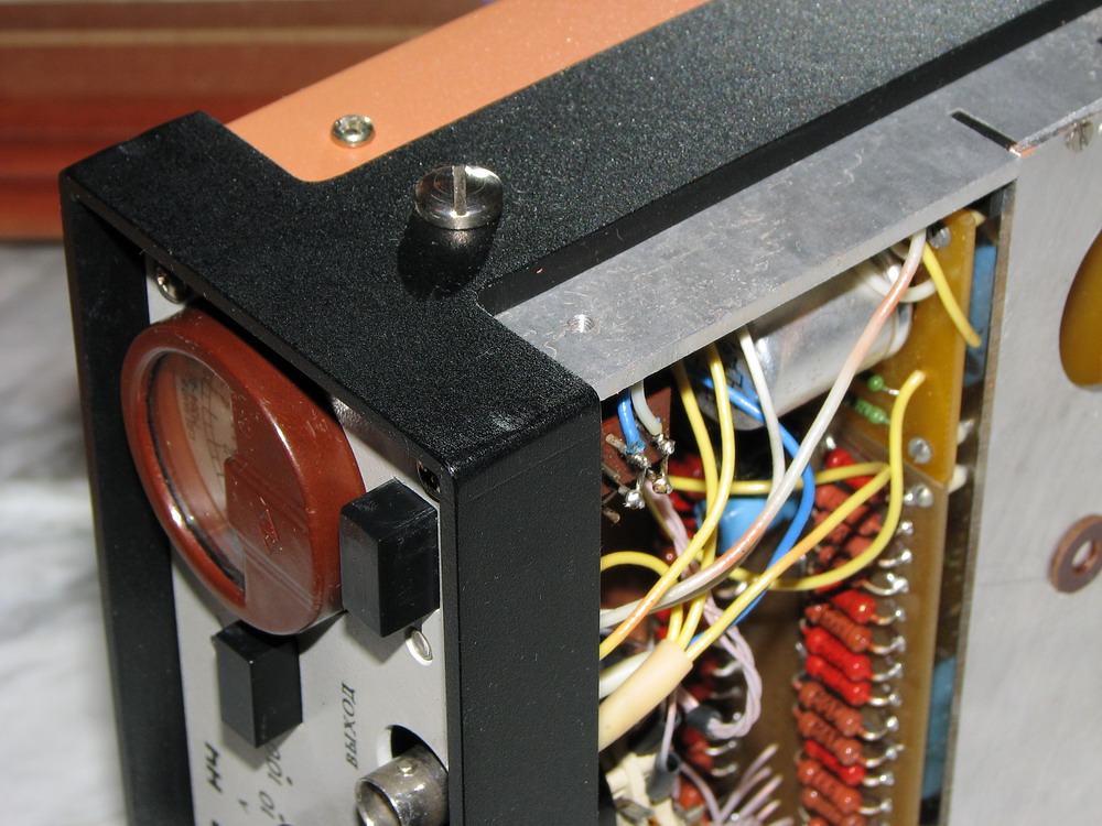

Я польщен...:) Никогда не думал, что надо показывать изъяны, что бы убедить в самоделке. Ну что ж, пожалуйста. Вот фото изнаночной стороны нижней крышки, куда вклеены ножки, где, естесственно, никакой обработки не проводилось. А вот фото рамки вблизи. Я ее собирал на болтиках, с последующей заливкой оных растворенным в дихлорэтане оргстеклом (да и клеил я этим составом). После высыхания этот состав дал усадку, отчетливо видны впадинки, да и стык одной детали с другой отчетливо виден. Правда вживую все это видно при внимательном и близком рассмотрении. Я уж и боюсь что-либо еще выложить из своих "работ" на обозрение- вдруг изъянов не найдется... :o
