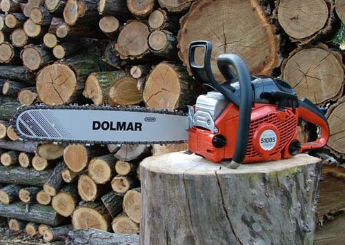

Alex___dr написал : Кстати, бензопилы тоже почему то режут опилками на себя...
потому что при пилении, бензопилой, её корпус, а точнее зубчики на нем врезаются в дерево, и помогают пилить(совершать качаюшее движение пилой) такой режим 95% времени. тож самое циркулярка прижимает распиливыемый материал к столу, а не поднимает его.... У болгарки же точки опоры нету..... Х.з как правильно, но всю жизнь пилю "искрами от себя",плоскость диска правее корпуса.... сколько не пробовал чужими болгарками..."искрами на себя"-эт как правой рукой чесать левое ухо.....

Dgippo1 написал : зубчики на нем врезаются в дерево
И это спасет оператора от травм в случае клина. Когда пилы были менее оборотистые это было очень актуально. "Дружбой" кто пытался пилить верхней частью? Я бы не рискнул. С современными уже не так сильно. Хотя это от мощности зависит. На бытовых 35и кубовых их вообще бывает нету. А на профи с большой цепью очень большие, стальные и агрессивные.

Tipchic написал : Когда пилы были менее оборотистые это было очень актуально.
Да и цепи были другими...
