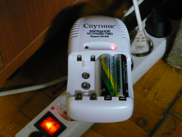

Всем привет! Есть у когонить инструкция к "СПУТНИК CR-806 Зарядное устройство"?
Первыи раз пользуюсь, никак не могу понять как нужно заряжать и как работает световои индикатор :o
Пасибо!
Аууу! Никто этим не пользовался??
Индикатор горит красным, как зарядятся аки он должен погаснуть? Обычно с начала он мигает а потом перестает мигать но горит, а тут как? Аки полностью разряжены.

Freax написал : Индикатор горит красным, как зарядятся аки он должен погаснуть? Обычно с начала он мигает а потом перестает мигать но горит, а тут как? Аки полностью разряжены.
светодиоды в этих дешовках светят постоянно пока аккумуляторы вставлены
Freax написал : Первыи раз пользуюсь, никак не могу понять как нужно заряжать
время заряда в зависимиости от ёмкости аккумуляторов и колличества заряжаемых одновременно, для двух АА 2500 мА/ч время заряда около 36 часов

аматор1 написал : светодиоды в этих дешовках светят постоянно пока аккумуляторы вставлены
Неа, только если аки в двух правых или лувых краиних отсеках, и вставлены в сеть. по другому не горят никак.
аматор1 написал : ля двух АА 2500 мА/ч время заряда около 36 часов
Разве не 14-15 часов, как написано на упаковке? Если я вас правильно понял 1 ак = 18 часов, 2 ака= 36 часов, 4 = 72часа??? ужос....

Freax написал : Неа, только если аки в двух правых или лувых краиних отсеках, и вставлены в сеть. по другому не горят никак.
тогда получается что они включены последовательно по два штуки !!!
Freax написал : Разве не 14-15 часов
Freax написал : ужос....
канечно ужас, реальный максимальный ток, который выдаст это зарядное чудо около 100-120 мА, емкость аккума 2700, делим емкость на ток заряда и получаем около 25 часов, а лучше накинуть ещё часиков дабы закончить формирование. О перезаряде не беспокойтесь - столь маломощное зарядное устройство не может обеспечить перезаряд, в этом его единственный плюс, можна дней на 5 забыть:)
