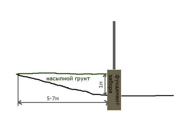

Ситуация такая: от дома к дороге есть приличный уклон. Собираюсь ставить забор вдоль дороги. От уклона хочу избавиться насыпав грунта. Чтобы насыпной грунт не уползал на дорогу думаю сделать под забор фундамент (ленту). В связи с этим у меня возник такой вопрос: на сколько заглублять фундамент, чтобы его не спихнуло насыпным грунтом в сторону дороги? Или может быть есть какое-то более простое (дешевое) решение данной проблемы? Почва - глина.
Вот, как смог изобразил, что, собственно, имею в виду
And70 написал :
Ни на сколько... Тут фундамент вообще не нужен для забора...
And70 написал :
Есть - сделать более крутой укрепленный уклон перед забором. Градусов 45. Засадить ивняком...
Вам не забор надо укреплять, а делать террасу... И полезно и живописно...

Вообще не совсем ясна проблема.
У нас тоже участок с уклоном на юго-запад (перепад см 50-60) - так это даже лучше:вода быстрее сходит и даже снег тает быстрее (чем на ровных участках).
Думаю в ноль выводить не стоит, а для 50-60 см насыпи хватит заглубления фундамента и на 35-40 см (если у вас там конечно не будет техника ездить).

Совсем не лёгкий. Насколько мне не изменяет память- 250кг на кв.метр ветровой нагрузки. Да плюс надо умножить на коэффициент 1,3 для надёжности.
Парни могут меня поправить если ошибаюсь, но где-то приблизительно так...
А фундамент обычно копают ниже глубины промерзания, чтоб не "выперло".
А по делу- я себе копал около 80-90см. Забивал трубы на 60см, через 50см. Потом продольные пруты арматуры- д10-12 внизу, посередине и вверху. Вроде семь лет стоИт. Высота забора- 2м.

Прошу сильно не пинать, если я не прав. Но это в общем-то не фундамент, а подпорная стенка. Неужели и подпорные стенки заглубляют ниже глубины промерзания?
Я так понимаю, что заглубляют для того, чтобы вверх не выпирало. Подпорная стенка это не фундамент (на ней не стоит никакой постройки), так что даже если она будет слегка плавать туда-сюда в вертикальной плоскости в течении года, ничего страшного не произойдет. Отмостку же не заглубляют на такую глубину.
And70 написал :
Нет, конечно. Но она- подпорная, т.е. нагрузка- сбоку. Т.е. должна держать от сползания массы земли, машин, дома и т.п. Правильно? Если она не заглублена, не закреплена, не обладает достаточной вертикальной устойчивостью, то её повалит, сломает и т.п..
Так наверное...
У меня подпорная стена с задней стороны участка от 50 до 140 см высотой. Ширина см 30-40. Состоит из армированного бетона и облицована кладкой в полкирпича. Эта кладка и сыграла роль опалубки. Глубина - 20-30 см. Срок службы - 10 лет. Правда, никаких динамических нагрузок нет, дорога почти не проезжая.
С фасадной части высота стенки - по пояс. Ширина и глубина примерно та же. Дорога с очень интенсивным движением.

And70. У моего знакомого вариант 1 в 1 как у Вас. Он его воплатил в жизнь. Заглубил на 1м. По насыпному грунту уложил дорожку из бетонных плиток. Через 3 года забор наклонило в сторону дороги. И сейчас переделка будет стоить дороже, чем сделать новый забор.
Я бы заглублял как минимум метра на 1,5. Армировал бы фундамент, что бы не сломало. И с противоположной стороны подсыпал бы метра на 1,5 в ширину. Ну это если бы деньги шальные были. А вообще оставил как есть, уклон то не в сторону дома.
