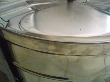

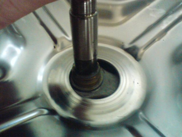

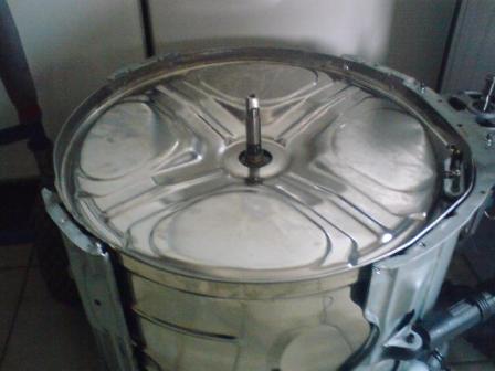

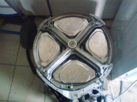

Сегодня съездил в мастерскую. Вот что получается:
Задняя стенка бака по периметру привальцована к боковым стенкам бака. Внутри между барабаном и задней стенкой бака имеется крестовина-тройник, крепления которой со стенкой бака раскрутились и крестовина свободно болтается не фиксируя по центру барабан. Ремонтники предлагают по канту крышки сошливовать завальцовку , а затем посадить на герметик. Крестовина, которая находится за баком (состоит и 4 креплений) в целостности, подшипники в ней в норме. Как Вы считаете такой вариант ремонта приемлем или подскажите другой выход из ситуации. На фотках попытался представить ситуацию наглядно.
