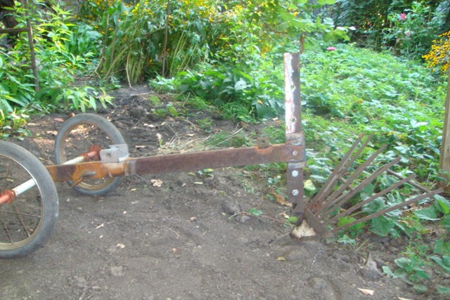

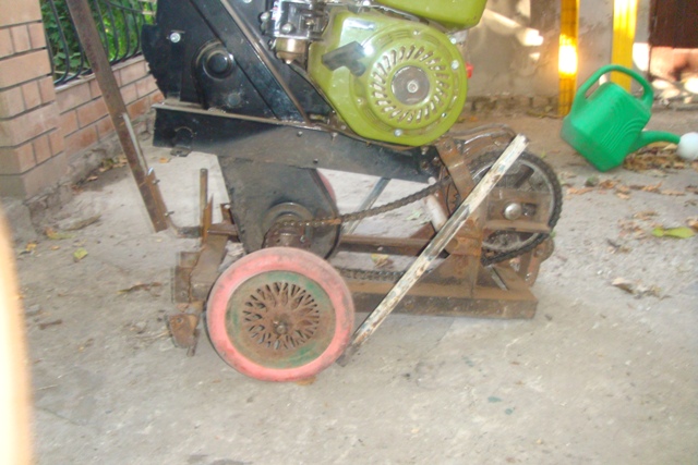

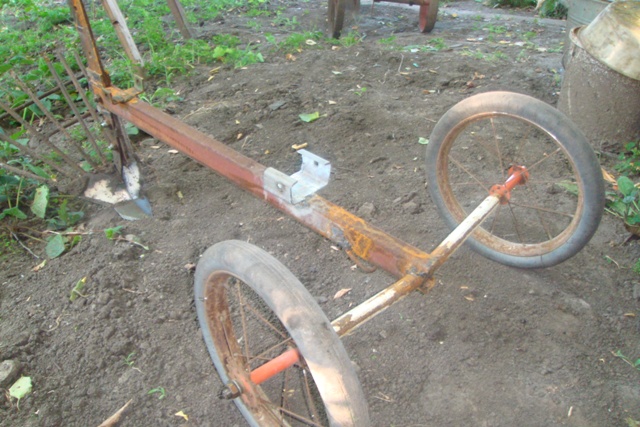

Здравствуйте форумчаны! Вот и я выкопал картофан - результатом доволен. В этом году первый раз копал картофель при помощи МК, навыки работы получал при самой работе. За это время изготовил ХУ- 1\4, сделал псевдо диф, купил ГЗ диаметром 560 мм , картофелекопалку- одним словом подготовился. Копкой картохи удовлетворён. МК пёр как трактор, работал уверенно даже практически без нагрузки. Резанной картохи почти не было(4-5 шт), одно не понравилось- спереди копалки собиралась старая ботва и поэтому не было хорошего просеивания земли. Но всёравно хорошо, а главное легче и быстрее чем лопатой. В конце копки жена пристала дать ей попробовать покопать картофель- результат- сломанный псевдо диф.Несколько кустов пришлось копать лопатой. Благоверная расстроилась- поламала трактор( так она его называет). Вот сдесь небольшое видео http://video.mail.ru/mail/pviua58/ST_75/7.html Всем удачи и здоровья.

Слава Во сколько обошлось изготовление ходоуменьшителей?

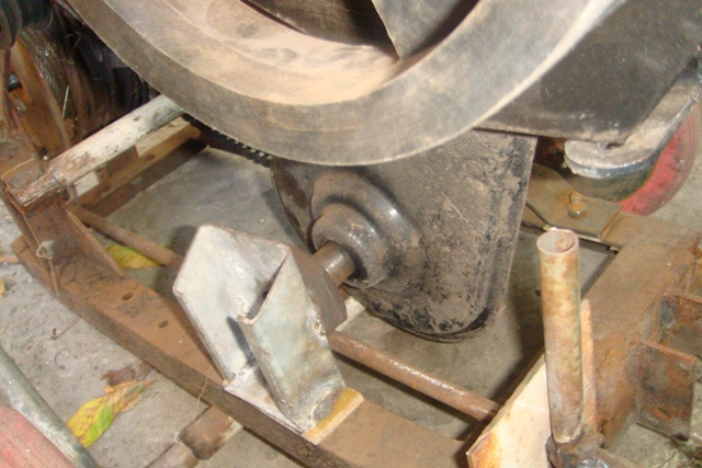

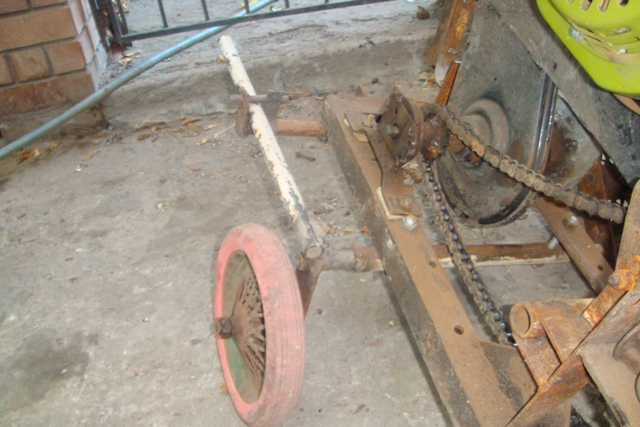

Lysenko написал : Слава Во сколько обошлось изготовление ходоуменьшителей?
Изготовлением ХУ занимался очень долго + покупал звёздочки 2 шт.+ цепь+ токарка + фрезерка + сварка+ метал+ ГЗ + псевдо диф = примерно 1500-1600 гр.

Слава написал : одно не понравилось- спереди копалки собиралась старая ботва и поэтому не было хорошего просеивания земли
отодвинь стойку за прутья и поставь лыжу. будет лучше.

AlNik54 написал : отодвинь стойку за прутья и поставь лыжу. будет лучше.
Лыжа у меня стоит, а насчёт стойки- надо попробовать. Спасибо.

Вот сдесь можно посмотрнть как не надо доверять технику женщинам. http://video.mail.ru/mail/pviua58/ST_75/10.html После такого издевательства пришёл конец псевдо дифу.Это моя супруга постаралась, пристала дай попробовать покопать картофель, и вот результат.

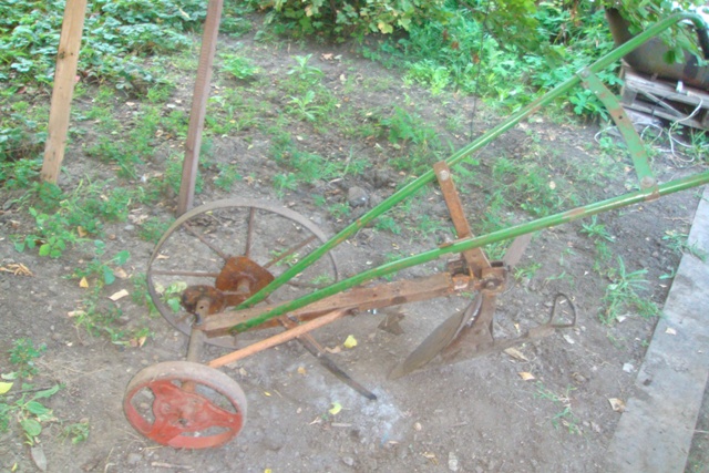

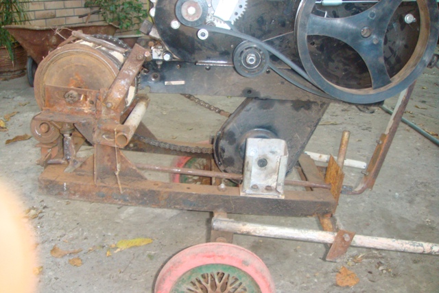

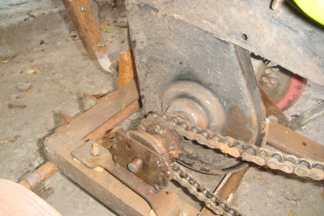

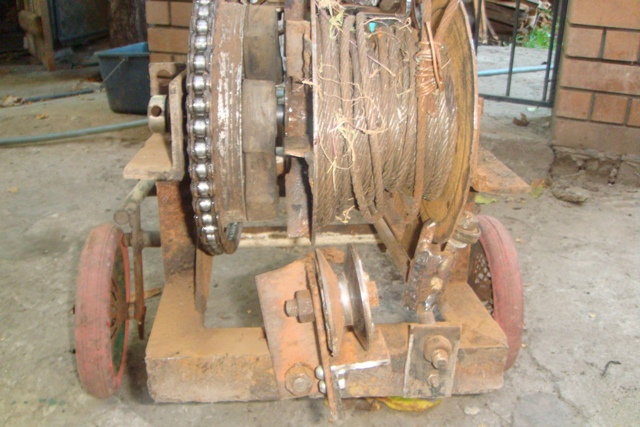

04.09.2011 в 21:41:08

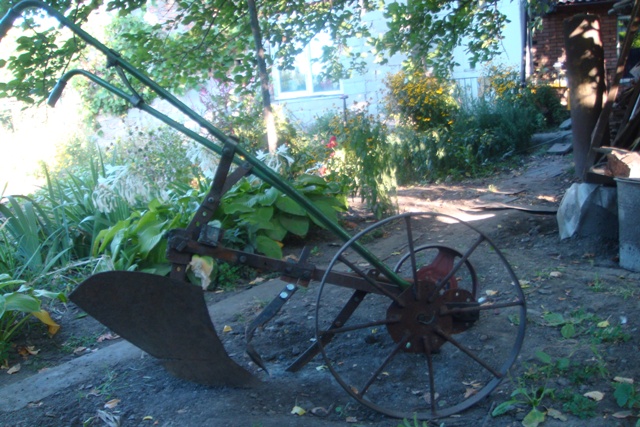

Ходоуменьшители, огромные колеса, а он все равно не едет, пока к его 6 л.с. не добавишь 1 свою, на легких почвах еще как-то, на нашей Украинской - см. выше! Мазохизм! Занимаюсь этими игрушками давно и однозначный вывод -МК не должен двигаться, он стоит на месте и тянет тросом плуг - вчера пахал - выворачивает глыбы, земля - камень, а плуг движется уверенно. Копал картошку - тоже хорошо получается. Доработка сделана в домашних условиях.
05.09.2011 в 10:56:54
вот такая конструкция...

[h=2][/h]Ходоуменьшители, огромные колеса, а он все равно не едет, пока к его 6 л.с. не добавишь 1 свою, на легких почвах еще как-то, на нашей Украинской - см. выше! Мазохизм! Каждому своё, если Вас так устраивает- наздоровье.

05.09.2011 в 23:21:53
sspol написал : однозначный вывод -МК не должен двигаться, он стоит на месте и тянет тросом плуг
Крот (почти) с плугом который больше по работе похож на бульдозер, берёт целину на глинозёме. Надо плуг дорабатывать конечно, но стоять МК не будет! (это об однозначности)
