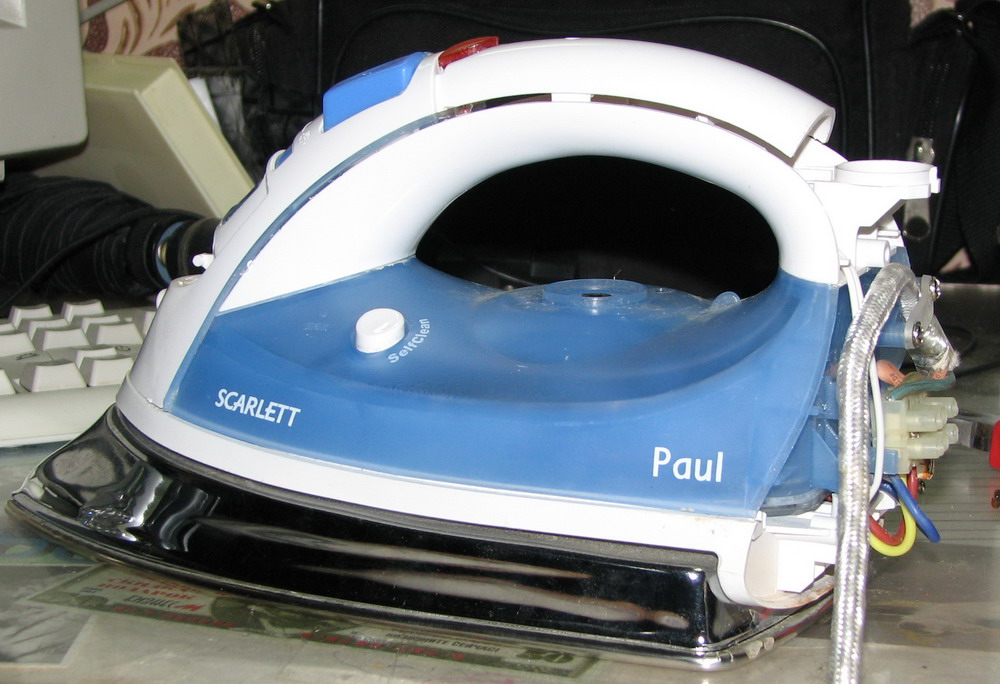

Доброе время, уважаемые! Подскажите, пожалуйста, кто знает, как далее разобрать данный агрегат. Защёлку сзади сверху под ручкой нашёл, как спереди зафиксирована - не пойму.

Alex_Penza написал : Разобрать утюг
Скажите зачем?Если течет проще выкинуть. Смотрите саморезы под кнопкой испарителя(впереди)

не, не течёт. Имитирует полный цикл работы (щёлкает терморегулятор, лампочка загорается) и не греет. Подозреваю разовый термопредохранитель.

Холостяк написал : Смотрите саморезы под кнопкой испарителя
Нашёл, спасибо.

Под кнопками открутил. Кнопки находятся примерно посередине ручки. Впереди ещё что-то держит:confused:

Там ещё под защёлкой крышки резервуара два прятались.... Результаты вскрытия - действительно, разовый предохранитель нагнулся.... Менять не буду, ибо все резинки уже в таком состоянии, что теперь точно
Холостяк написал : потечет

Alex_Penza написал : Менять не буду,
Обычная история :).Попробовать то можно-есть герметики от авто,но какчество не гарантирую ;)
