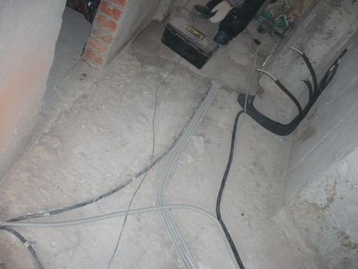

ещё ни одной не устанавливал, только выбираю что установить в коробку должны заводиться провод от щитка, и дальше идти на 5 розеток в комнату сейчас это выглядит, как торчащие вертикально рядом 6 проводов (около стенки) т.е., надо все 6 проводов завести в коробку с одной стороны. Но все что я видел в продаже - заводятся с разных сторон. Как делать лучше? Если есть фотки, покажите плз. И ещё, клеммами Wago можно соединения выполнить? Или это простой, не неправильный путь?

2Tul Может и про сечение жил расскажете?

23.03.2009 в 18:19:21
NYM 3*2.5

23.03.2009 в 18:47:17
2Tul Коробка скрытой, открытой установки? Максимально допустимые размеры?
Tul написал : клеммами Wago можно соединения выполнить?
Нужно. 773-326.

23.03.2009 в 19:31:16
думаю, скрытой установки. Второй раз лазить в неё не представляю, зачем понадобится. Вот фотка этого места. Возможно, саму коробку закроет узкий шкафчик, но не факт. 773-326 - это тип клеммы ваго? При нагрузке(печка, комп, лампы, телек например) они греться/искрить не будут?

23.03.2009 в 19:57:27
Tul написал : думаю, скрытой установки.
Тогда вам вполне подойдет коробка 116х92х50 ( номер по прайсу в Электромонтаже К1732 ) - 27,80 руб.
Tul написал : 773-326 - это тип клеммы ваго?
Да, на 6 жил. Можно даже поставить на 8 жил 773-328.
Tul написал : При нагрузке(печка, комп, лампы, телек например) они греться/искрить не будут?
Не будут, если жилы будут ровные и засунуты до конца ( это легко проконтролировать при прозрачном корпусе ).

23.03.2009 в 20:16:29
провода в коробку заводить с гофрами? или гофры отрезать на уровне пола, и вести в штробах голые кабели? Судя по рисунку (http://www.electro-mpo.ru/card12203.html) не представляю, как там с одной стороны будет 6 кабелей с гофрами входить... эта коробка в итоге заподлицо со стеной становится?

23.03.2009 в 20:18:55
to #6 Прозрачные без смазки и контакт в последствии окисляется. Плохой вариант. А вот в сереньких, не помню артикля, имеется токопроводящая смазка, которая не дает контактам окисляться. Если WAGO - то эти.

23.03.2009 в 20:21:55
К коробке провода в гофре подходят, хоть какая-то защита. А вот в саму коробку входят уже без гофры. Обрезается прямо на входе в коробку.

23.03.2009 в 20:23:49
Кстати, не обязательно кабеля с одной стороны заводить, можно немного "подвернуть" и войти с другой стороны.
