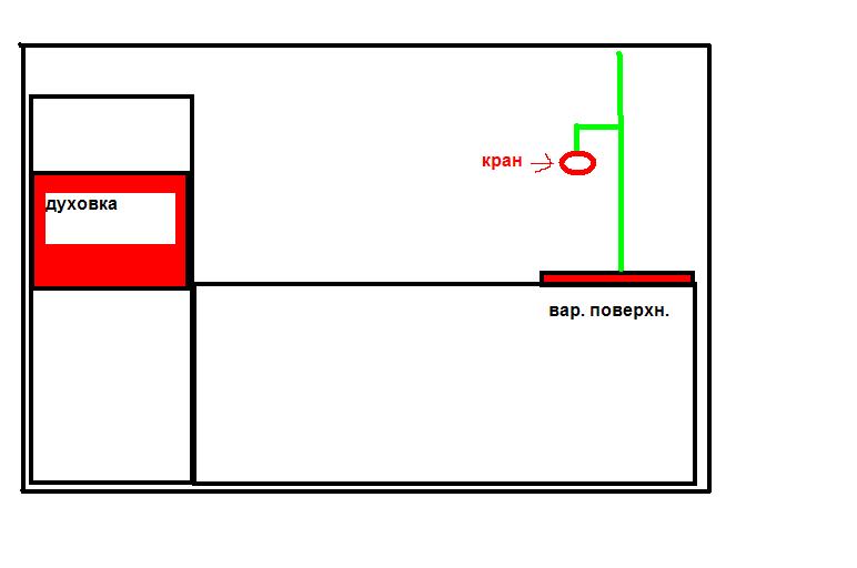

подскажите пожалуйста, как лучше подключить духовой шкаф и вар поверхность при наличии 1го газового крана? тройник-потом 2 крана городить не хотелось бы, тк этот кран прячется в шкафу, а при установке 2х они будут на виду. Можно ли сильфоном протянуть под столешницу и там уже установить 2 крана??? Спасибо

last angel написал : Можно ли сильфоном протянуть под столешницу и там уже установить 2 крана???
А зачем под столешницей еще 2 крана? Ставьте тройник туда,а от него cильфоны к варке и духовке.Вместо сильфона верхнего можно и трубу оцинковку ввернуть- пожестче конструкция будет.

last angel написал : просто начиталась тут про обязательные 2 крана...)))
ИМХО: не помешают если нада будет что-то одно отключить от газопровода, всякое бывает
