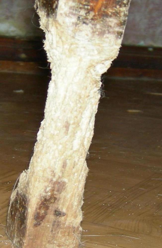

Господа, понимаю, что дело почти безнадежное, но все-таки... В общем, поработала любимая собачка в мое отсутствие, а стол в остальном отличный, жалко! С 70-х стоит, ничего ему не делалось, а тут...:( Подскажите что-нить, плизззз....

"Грызню" отпилить до нетронутого дерева, из куска соснового бруса рубанком выстрогать "протез", сделать соединение на шип с мебельным клеем ПВА ( можно и продольный нагель воткнуть - не помешает ), далее морилка, лак. :)

Я бы "ласточкин хвост" сделал.

Навык нужен. Хотя бы вот так ( см. рис ) - и то не плохо

Мдя... Кормить собаченку-то надоть:) Или купите ей пластиковую косточку, пусть зубы чешет. А поможет здесь только полная ампутация ножки стола и изготовление дубликата. Если сам не имеешь опыта работы с древесиной, сними целую ножку стола и отдай для изготовления подобной в столярку. Сделают не хуже, чем было. А заморачиваться с протезом не стоит:) Или замена всех ножек, что более затратно.

самый простой и надежный способ и относительно дешовый заменить ножку, реставрировать я бы не стала, много мороки да в цвет попасть сложно, а новую ножку покрасите без проблем
хотя можно и отреставрировать. на фотке как я вижу, ножка не потеряла своей несущей способности (нести нагрузку от стола) на повреждённое место слоями наносите опилки перемешанные с клеем, каждому слою даёте хорошо просохнуть, последний слой опилки с лаком, зашкуривайте, т.к. в цвет попасть трудно, покупаете самоклейку (лучше китайскую), красите в нужный цвет, если нет вашего, оборачивайте (обклевайте) повреждённое место и такой же размерчик самоклейки на остальные 3 ноги и все ножки покрываете лаком, в этом случае все ножки будут одинаковые

Абсолютно согласен - не морочте себе голову...

Почему-то никто из первых советчиков не вспомнил, что про лакокрасочные изделия у нас целая отдельная ветка. Забыли. А ведь сделать ножку в самой видной сверху её части похожей на весь стол будет почти фатально. Я бы взял материал, поискал лак, морилку, добился рецепта соответствующего цвета, а потом бы сделал либо одну ногу, если идеально подойдет по цвету, либо все при незначительных отличиях.

2Int64 +100 Вааще,советчики блин..мало того что не кто не видел ФОРМУ ноги,как выглядит,а уже..опилками с клеем,хвоёвый брусок... 2Welly Вам по мимо ОГРЫЗКА надо было цельную ногу фоткать и вааще общий вид,а потом кричать -ПОМОЖИТЕ!!!!
