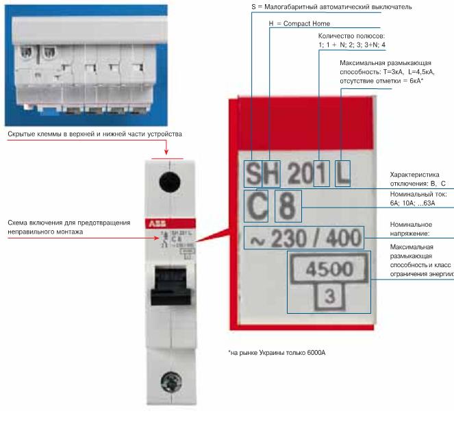

Smily написал : А разве в квартирах бывает такой большой ТКЗ?
Электроплита, проточник...
Smily написал : Тем не менее, С60а - выпускаются.
Вон Сименс и 3кА выпускает, разбери, поржем вместе. Исключительно для нас, Украины, Молдовы и Монголии...:)
Smily написал : И это не единственный производитель с такой серией.
Поэтому я уважаю Легран, он единственный не позволяет подобного по отношению к нам. Хотя.... с появлением серии LR (хоть и 6кА), по крайней мере во французком каталоге (для внутреннего рынка) он отсутствует, тоже делают исключительно для Восточной Европы, отсюда и огрехи в качестве, типа и так сойдет... Поэтому отправной точкой считаю Легран DX (он же самый доступный по цене среди конкурентов).

VGS написал : Электроплита, проточник...
Мои скромные познания в "электрике" подсказывают, что ТКЗ будет ограничен не прибором, а сопротивлением линии (со всякими соединениями, переходными сопротивлениями и.т.д). И для достижения ТКЗ 4500А, вроде-бы, надо чтоб полное сопротивление было 0,048 Ом. Такое сопротивление будет у куска 3х2,5 длинной чуть боле 3 м. Т.е если длинна линии более 4-х метров, то ТКЗ никак не превысит 4500. Но я не учтёл сопротивление ввода, стояка, силовой линии и трансформатора...

Smily написал : Такое сопротивление будет у куска 3х2,5 длинной чуть боле 3 м.
А если 3х4 или 3х6...??

VGS написал : А если 3х4 или 3х6...??
Smily написал : Но я не учтёл сопротивление ввода, стояка, силовой линии и трансформатора...
Посчитайте полное сопротивление. В новостроях, ТКЗ немногим более 1000А и редко доходит до 2000А, в старом фонде 300-500А уже хорошо.
Если ТОЛЬКО кабель, то 3х4 чуть более 5м ограничит ТКЗ до 4500 3х6 чуть менее 8м ограничит ТКЗ до 4500

2Smily факт остается фактом: Легран - не производит (чем обосновывается?), в Германии - 4,5кА не купишь (почему?), в щитах в Европе (я) меньше не встречал, может не там ходил...

VGS написал : в щитах в Европе (я) меньше не встречал, может не там ходил...
Безусловно веский аргумент. Кстати, чем больше разница в условном отключающем токе между группой и вводом, тем больше шанс селективности при КЗ.

2Smily а что за припысочка: " *на рынке Украины только 6000А"??

VGS написал : а что за припысочка: " *на рынке Украины только 6000А"??
Ну, наверно, потому, что каталог у меня "с Украинского рынка". АВВ, для Украинского рынка, домашнюю серию, делает 6000, но это не значит, что у них нет 4500. У Hagera - есть серия 4500, да и Мёллер попадался (правда тоже не для нашего рынка)

VGS Что? То что у многих "европейских" производителей есть серии, 4500, вопреки мифическому запрету?

Smily Но продают их ТОЛЬКО у нас!
