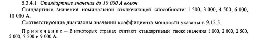

VGS написал : 3кА, 4,5кА - фтопку! В Европе их ваще эксплуатировать ЗАПРЕЩЕНО. Вот нам и впаривают всякую шнягу. А мы покупаем и обсуждаем дешево это или дорого, качественно или некачественно, ответ один - ЗАПРЕЩЕНО.
Э-э, а откуда такая категоричная информация? Может ссылочку на запрет далите?, А то у меня другая информация. И 4,5 кА выпускают "в Европе", С60а кстати, 5кА. А вот, кстати документ, по которому "в Европе" автоматы сертифицируют: МЭК 60898-95 (он же ГОСТ Р 50345-99)

Smily написал : Э-э, а откуда такая категоричная информация?
Будучи в Германии с рабочим визитом, по дороге из Дюссельдорфа во Франкфурт остановливался в каком-то пригороде с целью визита в местную среднестатистическую электротехническую компанию (персонал человек 15, склад около 3000 кв.м, складской запас 3млн. евро, годовой оборот 12млн. евро, ореол обслуживания клиентов в радиусе 10км), разговорились с директором, он то и пояснил. Обнаружил у них прайс листов эдак на 1000 в котором весь спектр поставляемой продукции и на последней странице мелким почерком адреса и телефоны всех компаний работающих по данному единому прайсу, а объединяет их некая электротехническая корпорация. Вот забыл спросить одна ли такая у них структура или несколько конкурирующих, но судя по хладнокровному выражению лица директора и свободному представлению в том числе и финансовой информации первому встречному, думаю одна. А ссылку, думаю, можно поискать, если заморочиться. Мне же достаточно того факта, что автоматы мене 6кА, существующие на рынке России, в ассортименте даннной микро-компании отсутствовали как класс, а некоторые производители (например, Легран) их вообще не имеют в номенклатуре. Каждый раз бывая в Европе волей-неволей заглядываю в шкафы. Меньше 6кА не встречал. В Германии рулит ABB, во Франции - Шнайдер, это так из личных наблюдений.

VGS написал : Меньше 6кА не встречал. В Германии рулит ABB, во Франции - Шнайдер, это так из личных наблюдений.
С60а -5кА, а в квадратике 4500.

Smily написал : С60а -5кА, а в квадратике 4500.
ФТОПКУ! 6000А рулит С60N.

VGS написал : ФТОПКУ! 6000А рулит
А разве в квартирах бывает такой большой ТКЗ? Тем не менее, С60а - выпускаются. И это не единственный производитель с такой серией.
