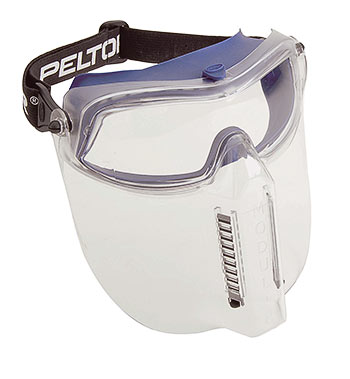

Как это совмещенные?
Sobin
Sobin
Регистрация: 04.08.2015
Сообщений: 5
05.12.2015 в 20:20:28
Legenda написал: Как это совмещенные?
Введите описание изображения В городе инструмента обнаружил такое изделие http://www.toool.ru/catalogue/zaschitnie_ochki/ Сам в первый раз вижу..)))

Sobin написал: такое изделие
Есть и цивильный вариант Щиток «Модуль-Р» но все на холоде будут потеть нещадно. От запотевания спасает только принудительная вентиляция.
