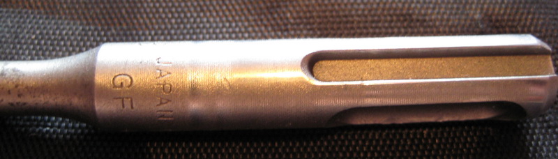

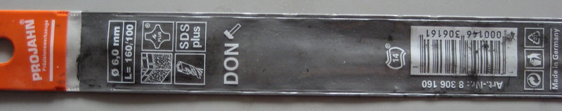

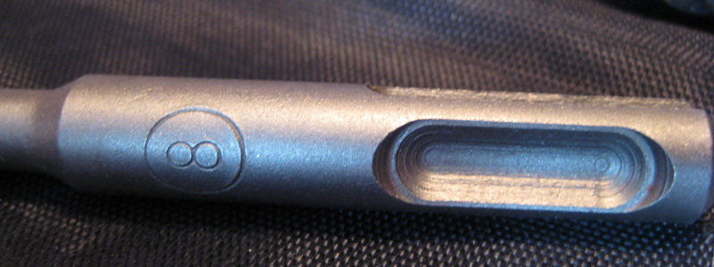

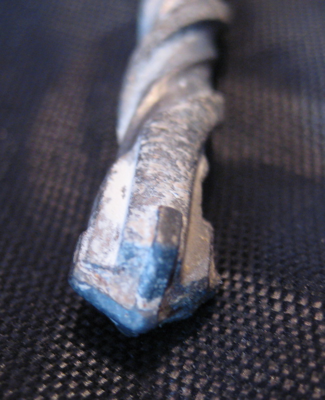

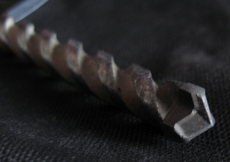

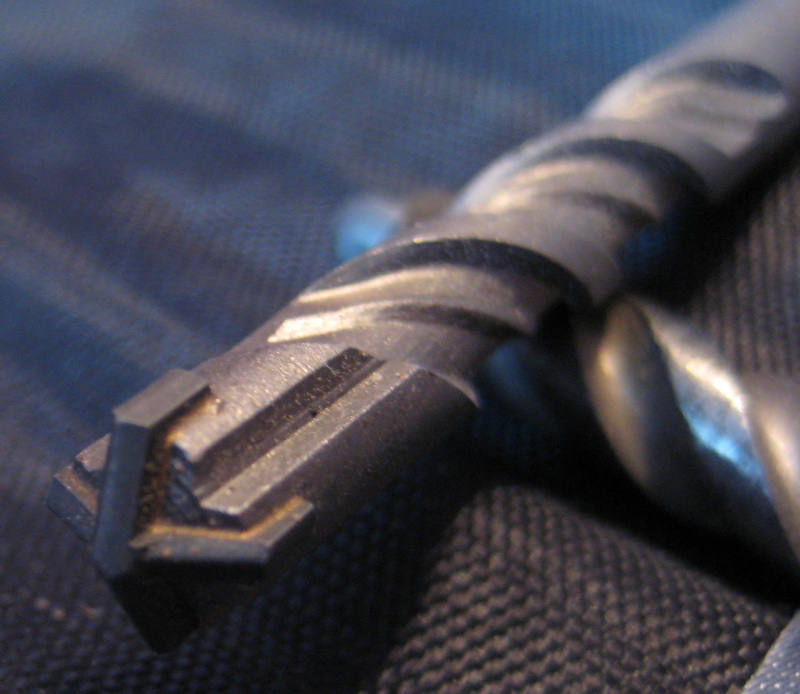

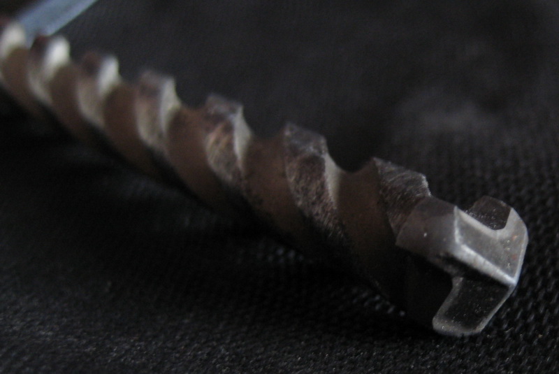

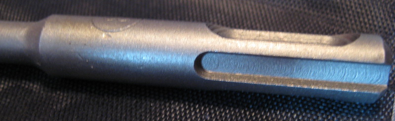

Бур Рrojahn 6х160/100 выпала напайка на ВТОРОМ! отверстии глубиной 40 мм в панели - сверлил под плинтус. Это своеобразный рекорд в моей практике. Больше в его сторону не смотрю, плюю только. Сам бур не сохранился(естественно), но упаковка завалялась (фото 1). Досверливал стаеровским буром (около 30 отв.) - полет норм., бур еще жив. Буры H-master квадро 8х110 цена 44руб. (фото 2,3,4) наверное китай???- одним буром делал "дуршлаг" в панели - срезал 3см выступ, его хватило ~100 отверстий, обломился уголок напайки (фото 5)С таким результатом рванул, купил еще два таких же - один развалился на 10-м отв., второй еще жив. Качество явно нестабильно, в магазине выбирал из всех, что там были - паяно по-разному, кое-где присутствует окисление припоя зеленого цвета и раковины в припое. Лотерея, но выбрать можно. И мой любимчик-подарочный hitachi "трехкрылый" бур(фото 6...), был с перфоратором, действительно проходит арматуру, на его счету не одна сотня отверстий, к сожалению не попадаются в продаже.
