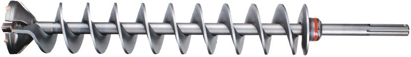

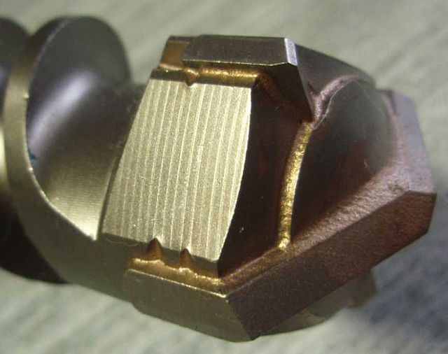

PILOT 70! Дык, получается, что буры - Хаверо-Бош-евские. Слово "DUSS" написано на хвостовике таким способом, как на Хавере/Бош. Но внешне вроде бы отличаются от МАХ-овых серий БОШ. И линейкой диаметров. :confused: Неужели специально для DUSS выпускают?!:confused: Вот этот похож на Ваш, посмотрите, пожалуйста (там по ссылке фото с ZOOM-ом) - только бур по ссылке уже имеет спираль с переменным шагом (т.к. 26 мм), а Ваши (22 мм) с равномерным, видимо?!

Да это он........спираль на моем равномерная.

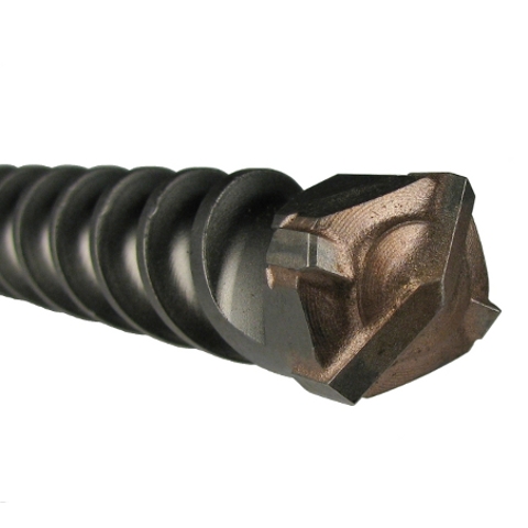

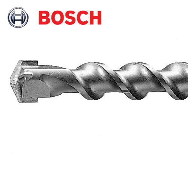

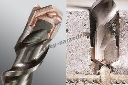

Буры DUSS SDS-max:
Тогда, думаю, что под № 1 (с 16 мм и до 40 мм) - это линейка BOSCH SDS-max Quadro-X (стр. 95, 96), "Диаметром до 24 мм: стандартная спираль с равномерным шагом. Диаметром от 25 мм: со спиралью с переменным шагом для лучшего удаления сверлильной пыли." C 12 - 15 мм, - предположу, что добавлены двухрезцовые буры BOSCH (в конце стр.96). Так сделано в линейке SDS-max Speed-X (которая пришла на смену BOSCH SDS-max Quadro-X). Предположу, что под № 2 (46 - 47 мм) - это шнековые буры Hilti TE-Y GB - внешне похожи. Правда линейка размеров (диаметров и длин) не совсем совпадает, но...других кандидатов у меня нет.

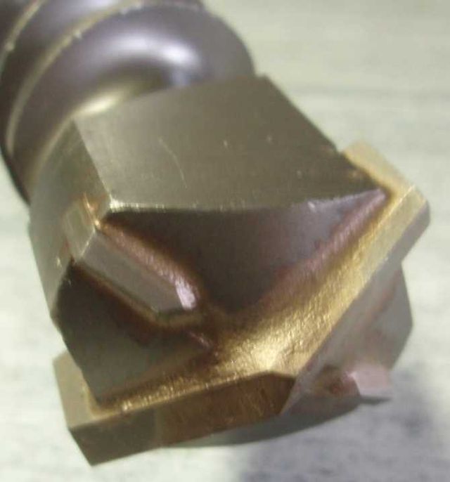

findhome написал : Народ, подскажите, что за буры мне тут попались:
что означает 06 310? знатоки ответьте))
Однозначно hawera ,но у обоих имеется недостаток: бурят они хорошо,долговечные, но спираль для отвода шлама никакая-при погружении в глубь материала внезапно выстреливает облако шлама ,причем с новья.Приходится часто протирать глаза ,защитные очки не спасают.
