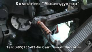

09.02.2015 в 18:13:19
Красиво они выпрыгивают.Тёпленькие.:) Автомат для производства сверл
