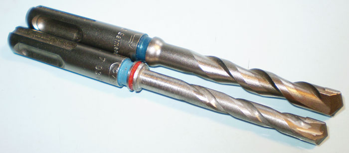

Kvost В том то и дело, купил дюбели 8х50, а они в отверстии после бура восьмерки плохо сидят (кирпич белый силикатный), хотя и с трудом но проворачиваются. Нашел таки сегодня последнее с витрины у офдилера . Теперь, после семёрки, сидят как влитые.
На счет дюбелей на 7 не найти. Есть у нас специализированный магазинчик по крепежу, покупал у них буры Дьяже. За семеркой, естесственно, тоже сразу к ним. Нет семерки, и продавец, как и все, а зачем нам семерка, не ходовой диаметр. При том, что сами продают дюбеля 7х35, хотя может они тоже в 6-ку влазят :a
15.09.2010 в 15:50:57
Полки для микроволновок комплектуют дюбелями на 7. Можно заменить на стандартные, но некоторые клиенты смотрят чтобы мастер не положил хороший дюбель в карман и не подсунул фуфло. Приходится бурить семеркой. Обычный бур восьмерку можно переточить на семерку.

Sachem написал : В том то и дело, купил дюбели 8х50, а они в отверстии после бура восьмерки плохо сидят (кирпич белый силикатный), хотя и с трудом но проворачиваются.
Понятно.
Sachem написал : На счет дюбелей на 7 не найти.
Найти можно что угодно. В принципе иногда есть необходимость в промежуточном диаметре, но обхожусь более ходовыми. Вернее тем, что есть. Хотя буры такие у меня есть.
Проффэсор написал : Обычный бур восьмерку можно переточить на семерку.
Можно, но зачем? Да и сточеный шнек будет плохо отводить шлам.

Sachem написал : В том то и дело, купил дюбели 8х50, а они в отверстии после бура восьмерки плохо сидят (кирпич белый силикатный), хотя и с трудом но проворачиваются. Нашел таки сегодня последнее с витрины у офдилера DeWALT. Теперь, после семёрки, сидят как влитые.
И после восьмерки сидели бы хорошо,дюбели надо шибко ершисто-оперённые брать/искать под такие стены."Лысыватые" дюбели они на бетоне хороши.
15.09.2010 в 21:27:41
Suever Тут дело как раз не в ершистости, а в диаметре. Серые с рынка, самые ходовые, они как раз вроде и ершистые, но и проворачивались. Потом нашел в гипермаркете оранжевые, тоже 8х50, но визуально видно, что чуть толще/массивнее. Шуруп (6-ка) в серых при седьмом буре сидит крепче, чем в оранжевых при восьмом. Поскольку серые уже были закуплены, решил не выбрасывать, а посмотрел на ситуацию как на повод купить ещё один бур :)
