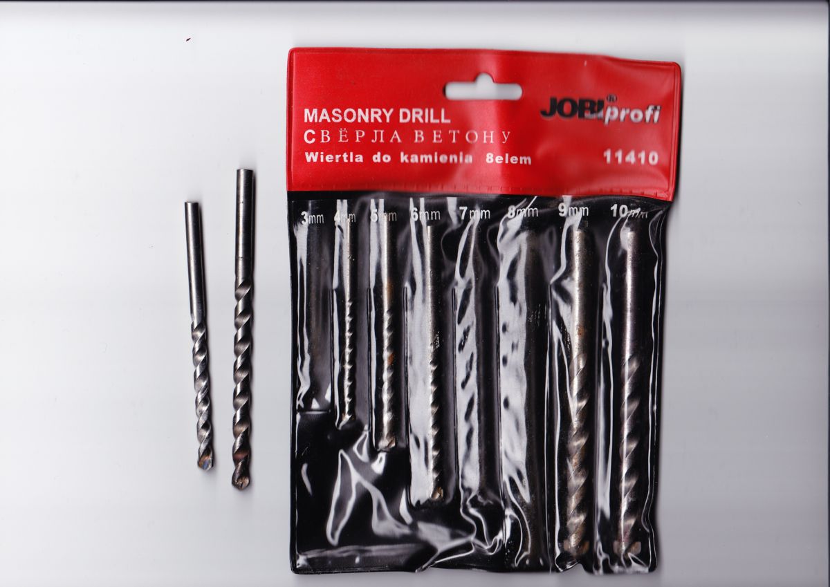

Свёрла по бетону! Нашёл у себя дома! Просверлить ими отверстие довольно проблематично... Обратите внимание на название, Китайцам было даже лень воспользоваться переводчиком:)

Craftsman
Craftsman
Регистрация: 16.09.2008
Ессентуки
Сообщений: 408
06.12.2010 в 12:59:58
deredevil90 написал :
Эти сверла лучше не приобретать. На них даже не написано где они сделаны. Это больше на цыганские сверла похожи.
