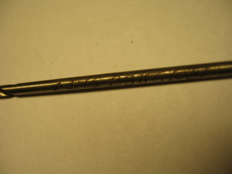

taels, вот зацените. Фоткаю хвост новых приобретений. Удлиненная серия. Фокус трудно наводится, но вроде читабельно. Размер тоже интересный. 3,15 Р9К5

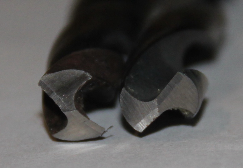

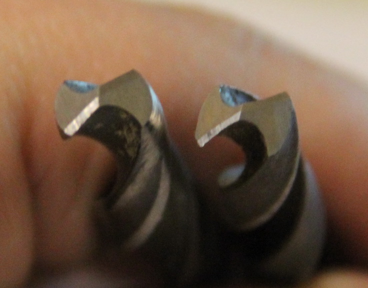

taels написал : При сильном желании,такую заточку можно и самому изготовить,нужен заточной станок,дрель,и направляющая: .... Ну а если нет возможности,или желания,"пилотная заточка" свёрл Девольт,легко перетачивается под обычную,и для нормального заточника никаких затруднений не вызовет.:)
Затачиваю сам... Сорри за двухгранный способ... Но это лучше, чем чисто вручную..
Вот под DeWalt еще не пробовал.... (да и не получится, наверное...)

Sever-1 написал : Затачиваю сам... Сорри за двухгранный способ... Но это лучше, чем чисто вручную..
Уж не знаю, как это Вам удаётся так вручную точить, я своими кривульками даже пытаться б не стал. Геометрия (по фото)- идеальная. А вот чистота обработки- увы, наждачная.

Костя G написал : .... Уж не знаю, как это Вам удаётся так вручную точить, я своими кривульками даже пытаться б не стал. Геометрия (по фото)- идеальная. А вот чистота обработки- увы, наждачная.
Да Вы что ???!!! )))) Ни о каком ручном труде и речи быть не может...
Sever-1 написал : .. Но это лучше, чем чисто вручную......
-Станочек.. и только станочек... с заводской приспособой. Держишь всё же руками..., но уже "не на глазок"... Это на круге с зерном около 400 гр. Подтачиваю всё и вся, периодически..... Ножи, ножницы, железки для рубанка, конечно, до зеркального... Станок - "мокрый" Tormek T7 ("Турмек" - по шведски... Вам знакомо? - гляжу из "Стокгольма"? Или это шуточно завуалировано?).
