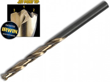

Сегодня-таки (по горячим, так сказать, следам) съездил в Шурупинг.... (Лефортовский стройцентр...) Там большой выбор буров и сверел от Irwin - несколько вариантов исполнения, например:
  1. Свёрла по металлу титановые HSS Pro Из описания: РЕЖУЩАЯ ЧАСТЬ С ПОДТОЧНОЙ ПОПЕРЕЧНОЙ КРОМКИ И УГЛОМ ЗАТОЧКИ 135° Обеспечивает превосходную центровку и снижает давление сверления. ПОКРЫТИЕ ИЗ НИТРИДА ТИТАНА • Корпус сверла изготовлен из высококачественной быстрорежущей инструментальной стали (HSS) с покрытием из нитрида титана (TiN) толщиной 2,5 мкм. • Покрытие из нитрида титана имеет твердость 80 по шкале С Роквелла и высокую износостойкость. • Покрытие из нитрида титана имеет низкий коэффициент трения. В результате этого в процессе сверления снижается потребление электроэнергии и вырабатывается меньше тепла. ПОВЫШЕННАЯ СКОРОСТЬ СВЕРЛЕНИЯ И ПОДАЧИ По сравнению с традиционными спиральными сверлами из быстрорежущей стали скорость сверления может быть увеличена до 40–60%, а скорость подачи – до 10–20% без значительного сокращения срока службы сверла.
  2. Свёрла по металлу кобальтовые HSS Pro Описание: • Сверла изготовлены с добавлением 5% кобальта для повышения термостойкости и износостойкости. • Усиленная конструкция сердцевины для прочности и долговечности. • Режущая часть с подточкой поперечной кромки и углом заточки 135°обеспечивает мгновенное начало сверления, сводя к минимуму увод сверла. • Сверла производятся в соответствии со стандартами DIN 338. Область применения: Сверление твердых металлов, в том числе закаленной стали с твердосплавными абразивными покрытиями.
  3. Свёрла по металлу Turbomax Описание: TURBOMAX это высокоскоростное сверло с инновационной технологией Jet Point, позволяющей более быстрое сверление, точное центрирование сверла и получение гладких отверстий. • Специальная шлифовка сверла синтетическим алмазом позволяет получать острые и прочные режущие поверхности. • Упрочнение до 62-64 по шкале Роквелла. • Предназначены для эффективного сверления отверстий в цветных металлах, нелегированной стали, чугуне, а также во всех видах древесины и пластика.. • Подходит для сверления нержавеющей стали, однако для этой цели специально предназначены сверла HSS Cobalt. • Помните, что при сверлении нержавеющей стали необходимо всегда использовать охлаждающую жидкость. Изготовлены из молибденовой стали.

09.11.2013 в 02:25:42
Были как наборы, так и по отдельности. От 1 мм - до 13 мм с шагом, и 0,1 и 0,5 мм . Вывод по сверлам Ирвин: Что Кобальтовые, что Турбомакс - каждые для своего металла - целей... Но более универсальные - все-таки, Турбомакс. Если для более серьезных металлов - то Кобальтовые. (см.описание)
