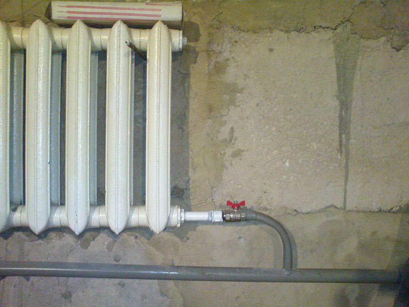

Кстати - чтобы еще тему не городить, вот вопрос по подключению батарей. Система - двухтрубная. На верхней трубе предполагаю поставить клапан Danfoss как на картинке (ну и к нему термоголовка еще будет) , на нижней - тоже Danfoss для обратки (на картинке), ну т.е. батарея получается на американках и типа все удобно, можно перекрыть/отсоединить и т.д. Но "мой" сантехник, скептически оценивая эти новомодные клапана, предлагает поставить непосредственно у стояков краны (и туда и на обратку) дабы при аварийных каких-то ситуациях не лихорадочно искать шестигранник для клапана и головку от термоклапана, а мол перекрыл - и все. Вроде логика есть (ну и расстояние от стояков приличное - от 1м. до 2м.) но мне кажется - а не перегруженно как-то получается? И тут кран и у батареи, этож по сути по 4 крана на одну батарею??? ps Если что - от стояков до батарей металлопластиком протянуто будет, без замуровывания. Подскажите?

Обычный автоманометр и автонасос. Только для точности нужно сливать воду. Отключить котёл от системы кранами, слить из него воду через сбросник, проверить/выставить давление. "Броски" 0,3- не страшно, но неправильно. Давление скакать не должно. При первой оказии- сделайте как надо. 2Denizzka Смысла нет городить четыре крана.

Ну х.з., он говорит, что вода в системе очень грязная (действительно так) и мол клапана твои засорятся достаточно быстро. Типа какое-то время они тебя потешат регулированием температуры, а потом - вдруг чего? И мол не сможешь перекрыть быстро....

2Denizzka А у Вас- халява по теплу? Тогда нафик нужны клапана? Ставьте краны и делов-то... Жарко дюже- фортку открыл, свежий воздух в комнате. Красота! Я то думал у Вас борьба за каждый куб газа... 2Ежачок Сегодня сфоткаю как я делал удлинители себе.

Ежачок написал : чем можно продлить соединение-американку от термоголовки и от углового сгона?
Вот один из вариантов (был люминь, теперь- чугун):

Михалыч, спасибо! Сори, что долго не появлялся тут - рутина захлестнула...
