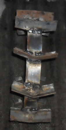

Признаюсь, что по грунтозацепам у меня опыта - нуль. Однако, исходя из своих приобретенных практических знаний и навыков, а также логических суждений, отдаю предпочтение вот таким вот грунтозацепам... думаю, у них и зацепление должно быть отличным и самоочищение на высоте...

andrus30 написал :
Думаю - закопаются.
Veps25 Вот именно, эти ГЗ будут работать как фрезы. Но тяговое усилие будет хорошее.

Именно и требуется закопаться, но не до "сеть на пузо", а самое что ни на есть надлежаще... Вы когда-нибудь водили полноприводной грузовой автомобиль, например КамАЗ-4310 или Урал-4320? У них покрышки имеют такой "рисунок" (острием вперёд направления вращения), который позволяет колесу закапываться до плотного грунта. Если бы нужно иное, то покрышки ставили бы наоборот - "острием обратно направлению вращению"...
Peter_Pen написал :
Увы, но аналогии с фрезами и близко нет. У каких фрез Вы увидели угол наклона ножей с углом вхождения 90 градусов?
Может кто-то не думает, а именно применяет такие грунтозацепы?
andrus30 написал :
Как пример фреза- полольник, фрезы вентиляторного типа, рыхлители "ёж". Как колёса такой тип видил на промышленной с/х технике, но там пробуксовка не происходит за счёт того что большой вес. В работе даже ГЗ тип 2 идёт с пробуксовкой.

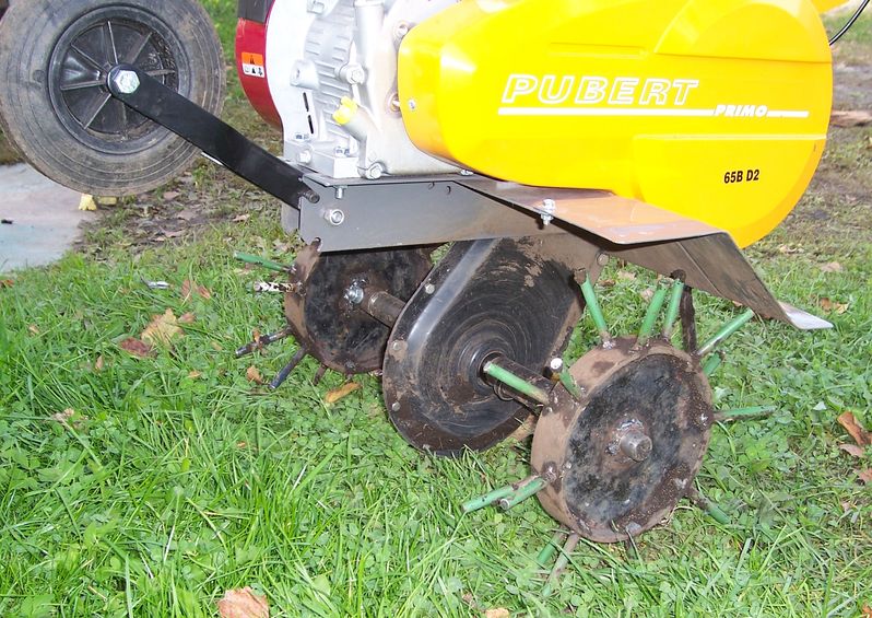

Регистрация: 05.05.2010 Санкт-Петербург Сообщений: -240
На снимке не колеса, а один из вариантов полольника, работать будет с пробуксовкой и рыхлить землю, а тут уж смотря от задач - иногда это нужно, иногда нет.

Veps25 написал :
Если сделать большего диаметра, то буксовать не будут. ИМХО

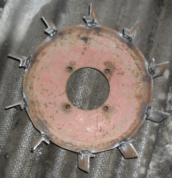

А вот ещё идея по грунтозацепам... Как-то странно, почему такое решение до сих пор не встречается?!
Ведь устраняется стык налипания земли между ребром и кольцом. А самоочистка наоборот улучшается. Есть у кого практика эксплуатации именно второго варианта?
