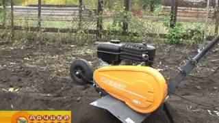

Осенью сделал чертежи на грунтозацепы и отдал их в работу. И вот наконец вчера они оказались у меня:
Хорошо получилось.

Вася Карулес Не плохо-только вот варить уголок нужно было не поперёк ленты ,а вдоль.
По классике - так. Но здеь, скорее всего, не принципиально.

не совсем понял,как вдоль ленты???может хотел сказать перпендикулярно???так в том и задумка....,если перпендикулярно то будет прыгать при переезде по утрамбовке а так есть сглаживание ,переход с одного на другой уголок-более мягче... и другое колесо в другую сторону направление уголка.

Имелось в виду то что сварные швы поперёк ленты которая обхватывает колесо по окружности могут привести к разрыву ленты возле сварки.Если уголок приваривать к ленте швами вдоль ленты то этот разрыв исключается.А расположение зацепов косо-правильное и притензий не вызывает.
=DENIS= просто вначале лента делалась а потом равномерно распределял уголок и вы правы надо было прихватить и потом варить вдоль но время и .....приварил так. думаю не лопнет.ну а если ....то исправим ,главное зацепление-смерть.

Кмк Ваша конструкция неустойчива к поперечному смещению, когда колеса идут с различным сцеплением (вспашка, например, зимой одно колесо в колее, а другое - нет).
С другой стороны, простота конструкции - важнейшее достоинство Ваших зацепов.
Надо, наверное отметить, что конструкция работает в условиях деформации ободов тем большей, чем тверже грунт и чем ниже давление превмоколеса. Металл со временем устанет и обода будут ломаться. Но при такой конструкции сделать новые тоже не проблема.
