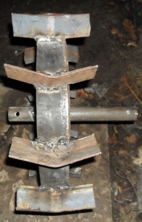

вовикус написал : и ими же буду выкапывать.
Низковаты для копки, мотоблок на редуктор сядет.

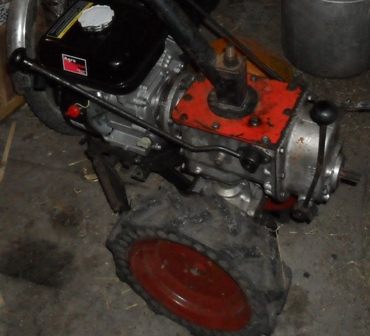

Veps25 написал : Низковаты для копки, мотоблок на редуктор сядет.
вот тут не знаю.если не будет буксовать то не сядет.а если забуксует то у меня есть шайбы килограмм по 5 добавлю вес.и на передок мотоблока повешу килограмм 15.у моего мотоблока мотор сзади.в том году сделал самодельный из мотоцикла минск.отроботал нормально.понравилось и вот купил мотблок б\у и к нему новый мотор 7лс.мотблок похоже м3.только 2скорости вперёд и вал отбора мощности.зато нет ремней и цепей.
biv написал : А длинной осью, при окучивании, не будет ботву валять?
не не будут,там между калёс редуктор ещё ниже оси.да и окучиваю я один раз когда картошка примерно 15 см.и желательно окучивать в жару когда ботва гнёться и не ломаеться.у нас в деревне на лошади видел боронят бороной когда картошка 15 см высотой и не чего целая остаёться.

вовикус написал : размеры 430мм с шипами.
430 мм пополам = 215, минус зацепы 40 мм в землю войдут, т.е. клиренс 175мм, ИМХО маловато будет.

а мне по другому не как.я плугом сажаю.между редками от картошки до картошки выходит 35см.при окучивании и при копке один рядок идёт точно между калёс.окучиваю и капаю тоже через рядок чтоб мотоблок ровно ехал.и саберать легче,калёсам не мешает.
Veps25 написал : Спорное утверждение. 430 мм пополам = 215, минус зацепы 40 мм в землю войдут, т.е. клиренс 175мм, ИМХО маловато будет.
345 диск бес шипов.а в жару работать чтоб не ломалось мне старый агроном говорил.
вот мой самодельный конь.для наглядности под редуктором пачка сигарет впритык входит.пахал окучивал и выкопал.не где не садился на редуктор и картошку не ломал.так что я уверен что будет всё отлично.а если что не так то переделаю.ведь это просто железка,а руки пока от куда надо растут.я даже людей живых умею делать.шутка.

вовикус написал : между редками от картошки до картошки выходит 35см.при окучивании и при копке один рядок идёт точно между калёс.о
Т.е. колеса бОльшего диаметра Вам просто не поставить, потому что крылья мешать будут? Поэтому и окучиваете один раз? Не видел фото Вашего "коня" :confused:, теперь понял, что техника "заточена" под Ваши задачи, под Вашу технологию.

Veps25 написал : Т.е. колеса бОльшего диаметра Вам просто не поставить, потому что крылья мешать будут? Поэтому и окучиваете один раз? Не видел фото Вашего "коня" :confused:, теперь понял, что техника "заточена" под Ваши задачи, под Вашу технологию.
да по моей технологии большие колёса не пойдут,они в мотор упруться и шире нельзя по рядкам ехать будет.грунтозацепы сделал для этой техники.
