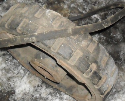

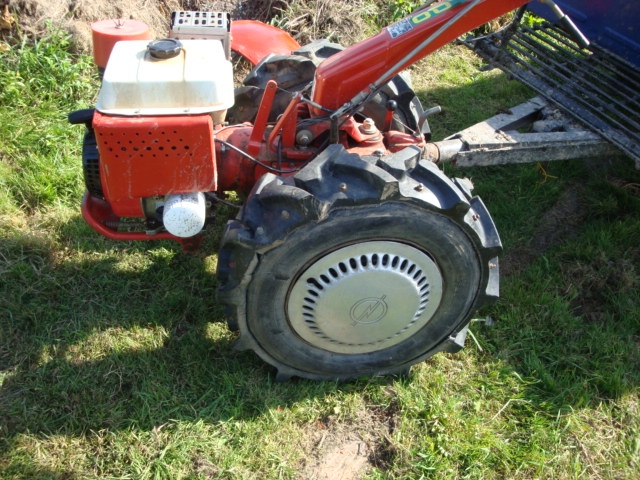

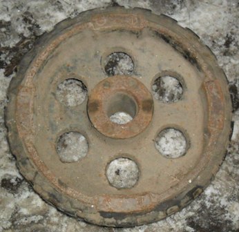

я раздобыл вот эти калёса.вес одного примерно 20-25 кг размер вместе с резиной 400мм.подскажите как придумать на них грунтозацепы.может просто отрезать кусочки ремня от комбайна и прикрутить на болты?мне надо както придумать чтоб когда я сажу картошку под плуг меньше давил картошку.ведь одно калесо едет по борозде и по картошке.у меня метод посадки не стандартный.сажу как на лошади через борозду.и ещё желательно придумать чтоб с грунтозацепами калёса стали примерно 480мм.

вовикус,возможны и такие варианты

Alvis очень хорошие варианты.спасибо.

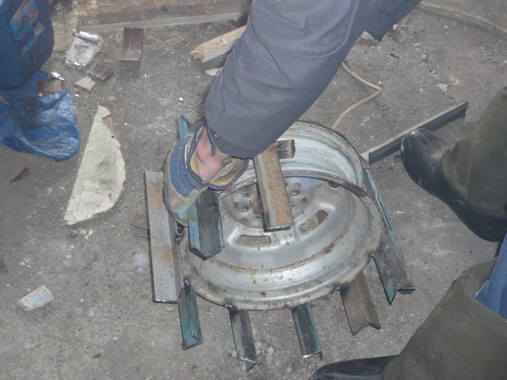

Сообщений: 129
29.12.2011 в 18:08:42

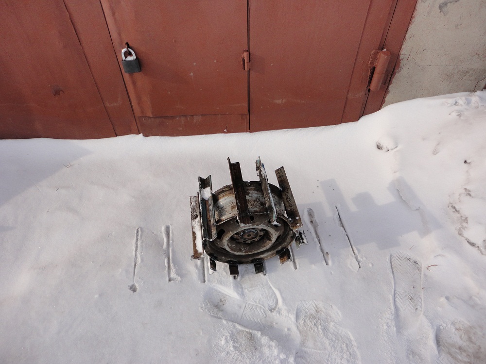

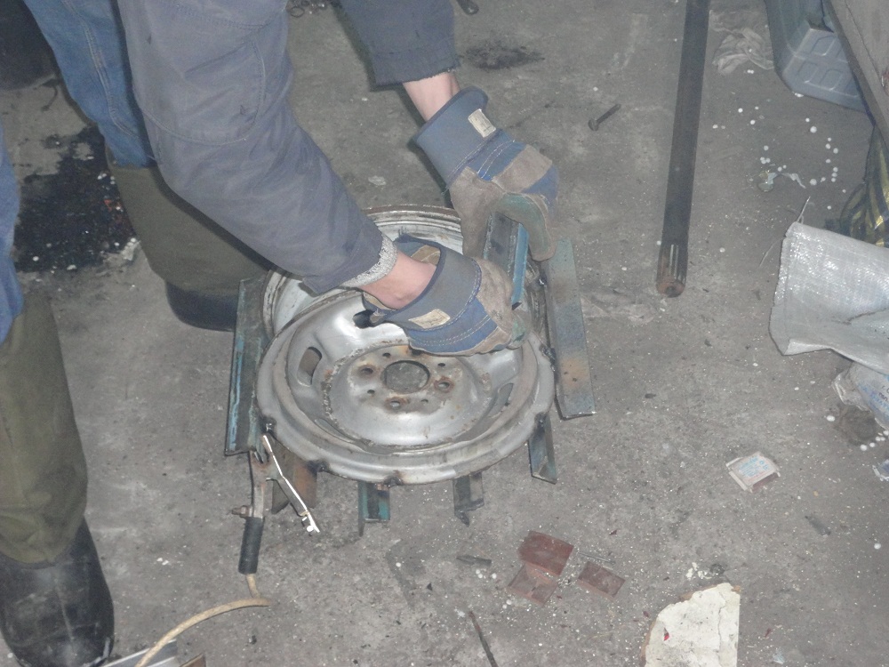

кто нибудь подскажите .как сделать грунтозацепы из Вазовских дисков.(если можно фото )

milok написал : кто нибудь подскажите .как сделать грунтозацепы из Вазовских дисков.(если можно фото )
Есть здесь на форуме,но для меня не актуально,поэтому не сохранял,можно сделать наподобие,как у вовикуса.Это если родной диаметр устраивает.
[HR][/HR]Это фото моих самодельных ГЗ для тяжёлого китайского МБ .А это видио как они работают Грунтозацепы.

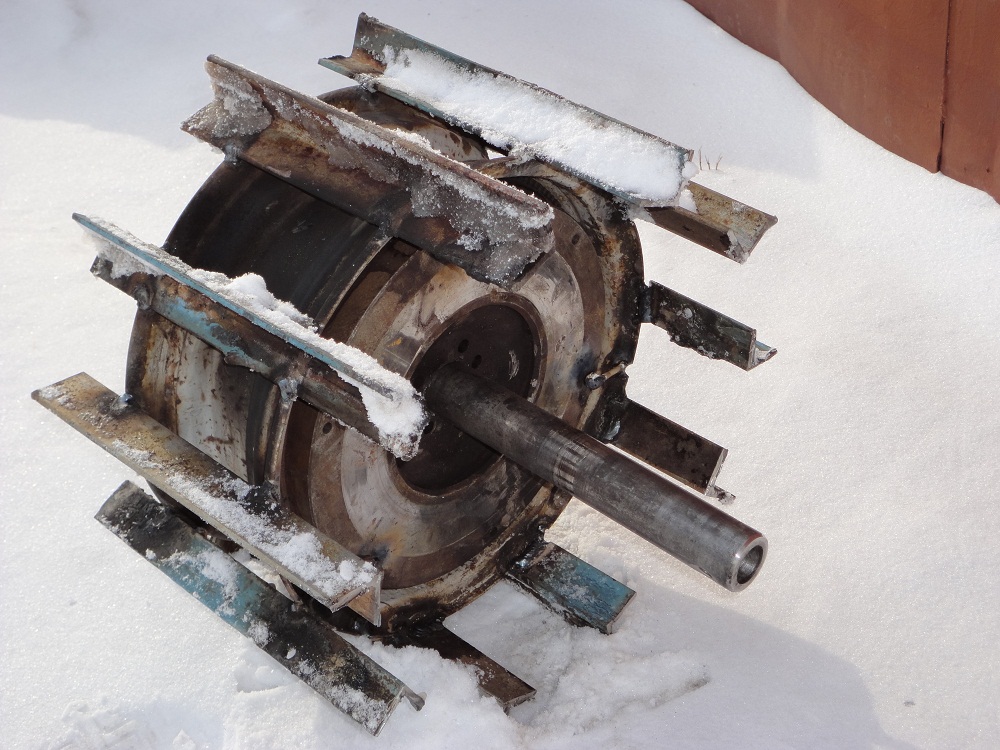

диски ваз на 13 оси полуоси газ53 утяжелители маховики 406 газ мотора . гребут еще как!

Огромное Вам СПАСИБО .Выручили :applause:Вот примерно так и сделаю .А на почве пробавали?

vlad_reg84 написал : диски ваз на 13 оси полуоси газ53 утяжелители маховики 406 газ мотора . гребут еще как!
Красиво сделано, зачет!! А полуоси уже имеют посадочное отверстие или делали? И еще, как поворачивать- не тяжело?
Если использовать,как на фото может и есть смысл(хотя очень сомневаюсь),а так конечно бред полный.Сделать по людски грунтозацепы,и на снегу работали бы.
