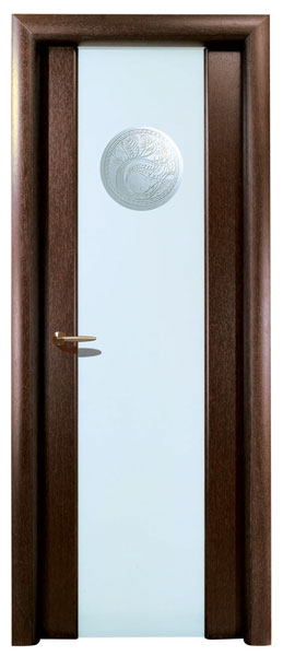

  • еще в начале ремонта при кантовании дверей из комнаты в комнату обнаружил что стеклянная вставка (матированное толстое стекло) по всей высоте двери ширной см 5-6 треснула гдето по середине. не признались. ну подруга успокаивает что фиг с этой трещиной, не видно. а полотно еще тогда, в 06 году было не дешевое.

  • двери двери двери...их надо будет скоро ставить, ну про проемы я молчу пока. а вот
    их установку двери мне посчастилвилось наблюдать, скрепление коробки ласточкиным хвостом - клинья просто не вошли друг в друга плотно - недоточили или переточили хз (кому то и так сойдет, особо не видно, но мне не НРАВИТСЯ такое хозяйство). установили ее давно, времени довольно прошло, мб сейчас и улучшилось мастерство - хз.
