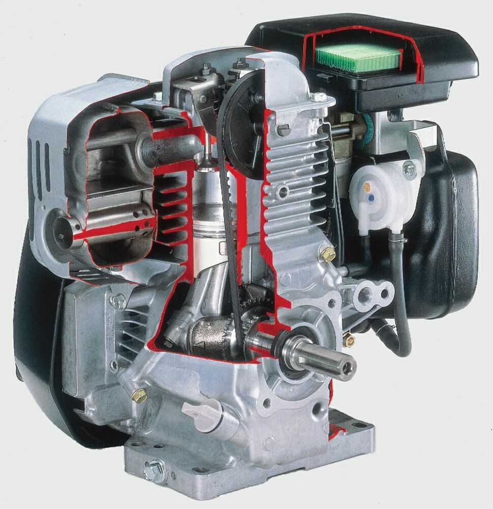

Есть ли смысл поставить воздушный фильтр с масляной ванной? Например, от Техаса (двигатель TG 500 Power Line).

У меня двигатель Хонда GC160 фильтр бумажный , тоже четыре года, чистый.
