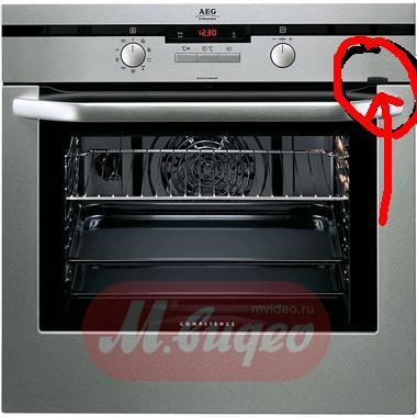

Уважаемые форумчане! Проблема следующего характера - установили буквально неделю назад технику. Сег вечером ребенок подошел к духовому шкафу AEG b4401 и отломал пластмасстку около дверцы. (Смотрите рисунок, там она обведена красным). Теперь дверца закрывается, но не открывается пока не подсунешь туда что -то тоненькое и не нажмешь на остатки этой пластмасски.... Мужа не будет до след недели, что делать ума не приложу и как ему это сказать по телефону. Это чинится или поломка серьезная? Подскажите!!!!!!

Дитё наверно сломало мех. фиксатор дверцы. Скорее всего придется менять через С/Ц , т.к. вероятность надежно склеить мала.

У меня такая же духовка... посмотрел: принцип такой:пластмасска утоплена-дверка открывается-закрывается свободно. Если она вытянута-то закрывается свободно а открывается после нажатия на нее ДО ЩЕЛЧКА! В вашем варианте пробуйте чем то тонким утопить обломок именно до щелчка,тогда кнопка разблокируется. зы.при открытой дверце кнопку утопить невозможно-делайте это при закрытой.
