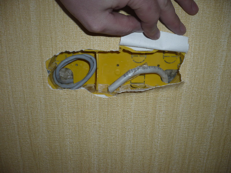

avmal написал : 71мм, надеюсь, между центрами выдержали?
Выдерживать ничего не пришлось. Коробка на 3 поста. Купил в хваленом электромонтаже, по совету консультанта, а проверять эти расстояния даже в голову не пришло (помню, как он говорил - пофик как брать, расстояния одинаковые:)) Что лучше сейчас делать? Другие розетки (мозаик?) или менять коробку?

Tul написал : Другие розетки (мозаик?) или менять коробку?
Фото слабО сделать?
Мне как-то, товарищ, мешок многоместных установочных коробок подарил, с межцентровым 68 мм... По моему Легран(д)овских. (В России говорят - герр.. :-)
Tul написал : (помню, как он говорил - пофик как брать, расстояния одинаковые)
Это он - зря! Анам - вообще эксклюзив клепает.. И, не у всех производителей, крышки квадратные. Сколько мм между крепежными отверстиями Ваших коробок ?

tetra75 написал : для гуси коронка на 67
68мм.
Викторыч написал : Мы легранд ставим
65мм.

Smily написал : Коробки, к примеру - KOPAS (Польша)
Это случайно не KOPOS ? Тогда это - «KOPOS KOLIN» а.s. (Чехия) Работаю с ними уже лет 5, коронка 67, межцентр 71. Весчь

ПPOPAБ написал : Сколько мм между крепежными отверстиями Ваших коробок ?
намерял 57 мм с фотками пока не получается, нечем

Tul написал : намерял 57 мм
Должно быть 60мм.

ну может быть 60, мерял не точно) так что лучше - поменять коробку, или в эту вставить что-нибудь? (что?) коробка судя по всему эта: http://www.electro-mpo.ru/card1897.html но там написано что вертикальная... чем отличается от горизонтальной?

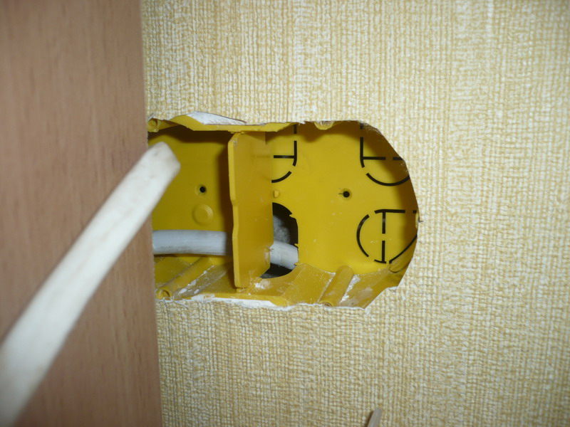

03.02.2010 в 07:46:13
вот фотографии ответьте плз, какие варианты решения кроме вставки другой коробки? что в эту можно вставлять? (хотел розетки слоновая кость) чем вертикальная отличается от горизонтальной?
