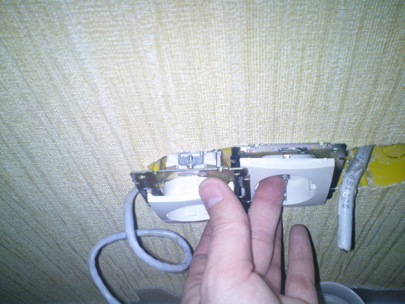

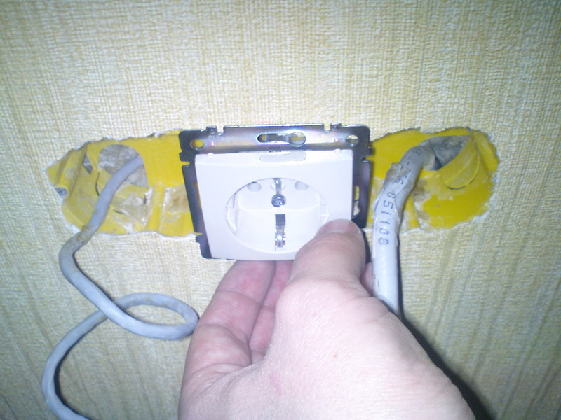

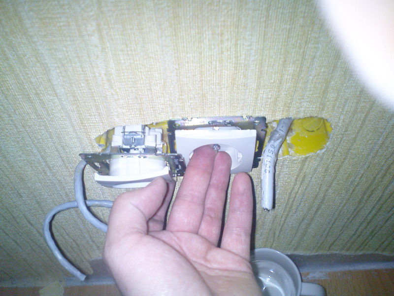

Tul написал : вот фотографии ответьте плз, какие варианты решения кроме вставки другой коробки?
Установить в эти. Всё прекрасно должно встать.

avmal написал : Установить в эти. Всё прекрасно должно встать.
металлические основания (квадратные) внахлест делать? Тогда на разном уровне плоскости розеток будут. А рамку как установить? её же не сожмешь

Tul написал : металлические основания (квадратные) внахлест делать?
А вы пробовали? Я и по фотографии вижу, что между крепёжными отверстиями по горизонтали по 71мм расстояние, а между вертикальными 60мм. Вы крепите сначала центральный механизм по уровню, а оставшиеся к нему подгоняйте. Там двигать-то можно как на гармошке мехами.

avmal написал : А вы пробовали? Я и по фотографии вижу, что между крепёжными отверстиями по горизонтали по 71мм расстояние, а между вертикальными 60мм.
я один раз приложил, у меня ничего не получилось и я забил на них ок, попробую сделать как вы сказали

avmal написал : Я и по фотографии вижу, что между крепёжными отверстиями по горизонтали по 71мм расстояние, а между вертикальными 60мм. Вы крепите сначала центральный механизм по уровню, а оставшиеся к нему подгоняйте. Там двигать-то можно как на гармошке мехами
ничего такого не получилось... единственная надежда была разместить их, повернув на 90 градусов. (чтобы внутренняя часть по горизонтали меньше места занимала). Но и то, не вмещаются.

Tul написал : ничего такого не получилось...
Что-то вы не так делаете. Тогда элементарно возьмите линейку и замеряйте расстояние между отверстиями по горизонтали.

04.02.2010 в 10:38:21
это расстояние я мерял, писал выше, намерял примерно 57 мм (ровно приложить не удавалось, поэтому плюс-минум несколько мм)
