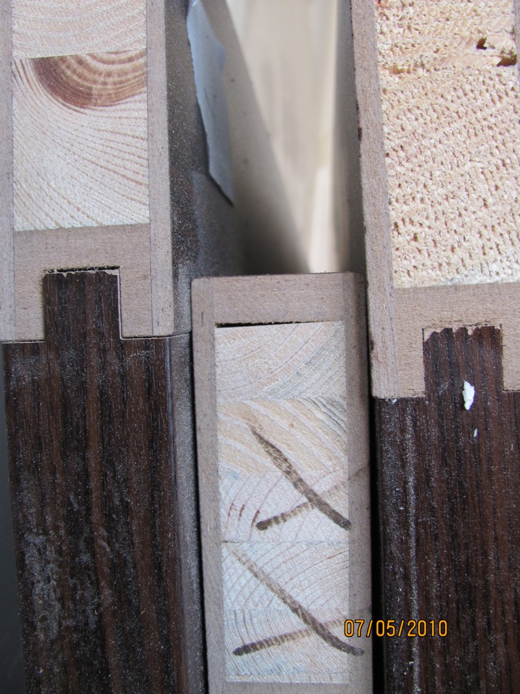

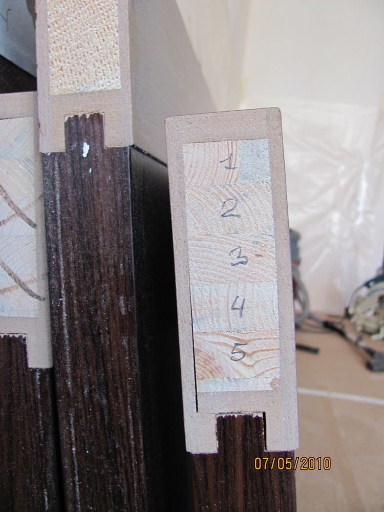

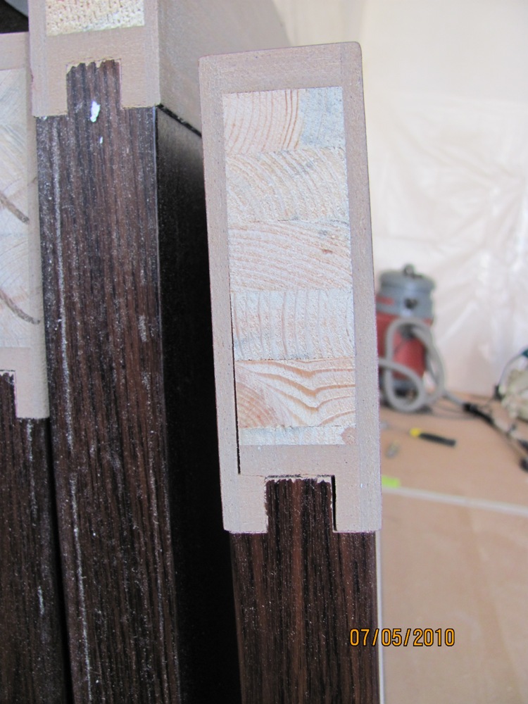

Уважаемые мастера, не гоните в поиск плз. Я думаю я к теме близок. искал стандарты, ТУ и допуски на установку межкомнатных дверей, чтобы обосновать свои претензии к установщикам - пока безуспешно. Прошу дать вашу экспертную оценку. Отступление: Замеры делала эта фирма. Сказали, что без проблем проемы закроются полностью и сверху щелей не останется (проемы у меня высоковаты и немного колеблется высота, но я готов был сделать двери на заказ. Убедили, что эти подойдут) Сейчас (после первого дня работ) собраны и установлены коробки, навешены двери. В итоге вижу своим (не строителя) глазом: 3 двери рядом. 2 установлены на одном уровне, коробки стоят на полу (пол кстати выведен в чистый ноль без отклонений и покрытие пробка). Мастер говорит, что останется слегка незакрытая щель в верхней части. Третья дверь выше на 7 мм, щели не остается, одна стойка коробки "висит в воздухе"
Теперь вижу 2 варианта: или опускать одну коробку и тогда все 3 двери будут на одном уровне, но везде будет щель вверху. или менять все 3 коробки и делать щель внизу больше - тогда наверху все закроется наличником. посоветуйте плз. на что нагибать "мастеров"? допускается ли чтобы коробка не стояла на полу? (типа наличниками закрыть, а под коробку герметиком или шпаклевкой какой) какие щели под дверью по максимуму считаются допустимыми?
Фотки, чтобы было понятнее:
И еще:
как считаете, нормально ли собрано? что то мне эти стыки не очень нравится

Пусть переустанавливают. Коробки надо подрезать. От низа полотна до пола, примерно 1см. С высотой проёмов тоже промашка вышла. Лучше сделать малярку сверху, до установки наличников. Или капители водрузить.:)

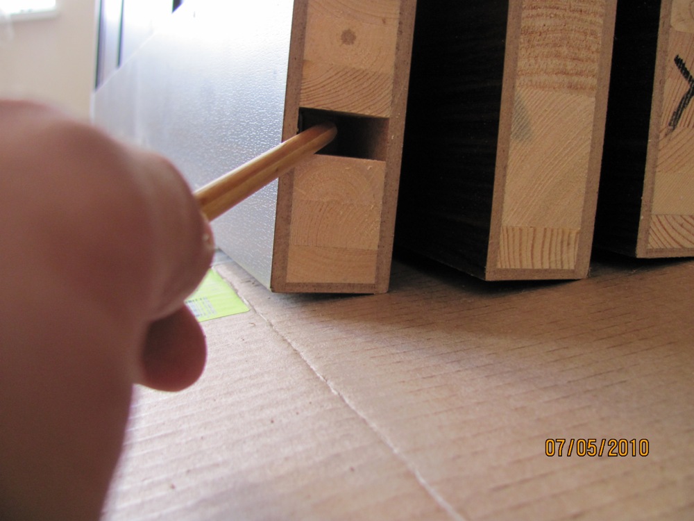

За три часа прочитал..жесть! Но что убивает..на ВСЕХ накосяченных дверях-кроме одной-умельцы похоже перфораторами затягивали шурупы..или плоской отвёрткой..сам ни разу не спец..хотя пару раз просили дверь поставить-отказывался..и как вижу-не здря!! Но очень порадовал момент исправления (изготовления нового) паза под ролик! vadim-респект и уважуха!

RedFlash, стыки - жесть!:scare Вот зазор стандартный для европейских дверей:)

RedFlash, Ну "иметь" в первую очередь замершиков.ибо ошиблись ,не предупредили и т.д. по списку. Как бы замер был? Был! проблемы этой фирмы и пусть ее решают. Это если пойти на принцип и заняться головомойкой. Проще взять у них некую скидку(вернуть часть денег) , дверь опустить на нормальный уровень,доклеить обои. если двери на заказ делать выше?... Ну да "Гарант" может любой размер сделать только + 30-40 % к стоимости. что посоветовать конкретно сложно. Выбирайте то ,что Вам удобно. Мастеров напрячь. ибо стык "зачетный" :) страшного ничего нет нужно разобрать все и по нормальному собрать коробку. Зазоры. как правило в пределах 1 см от пола до полотна ,но конечно нужно учитывать нюансы. Стыковочные порожки, ковровые покрытие в пределах открывания дверей и так далее по месту.
