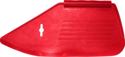

Еще маленькое наблюдение новичка
Когда делаешь нахлест (для прорезки), то надо и обои,которые сверху промазать клеем (до места прореза,что чистовой слой не испачкаить). Иначе получается нижняя обоина на клею крепко сидит, а верхняя обоина сухая и елозит - как сильно ее не прижимай шпателем она все-равно чуток уйдет и концы ровно не сойдутся.
И еще маленькое наблюдение новичка Конусообразный пластиковый валик великолепная штука для оформления прямых внутренних углов (например, под подрезке под плинтус, или внутренний угол). Вдавливает обои и формирует ровный угол. Мягким так не сделать.

04.02.2013 в 12:30:55
Viktor__s написал : под плинтус, или внутренний угол). Вдавливает обои и формирует ровный угол. Мягким так не сделать.
это делается концом пластикового притирочного шпателя крылышко тжёлые обои для валика что шкура слона,и клей им нормально не выгнать

04.02.2013 в 13:27:12
витаон написал : это делается концом пластикового притирочного шпателя крылышко тжёлые обои для валика что шкура слона,и клей им нормально не выгнать
этим шпателем такого эффекта не добиться (//для винила на флизилине в моем случае) - конусообразный делает это лучше.

04.02.2013 в 13:31:24
Viktor__s написал : этим шпателем такого эффекта не добиться
это у вас опыта нет поклеете километров 20 поймёте.просто задайте обойщикам сей вопрос и посмотрите сколько пользуются этим валиком. если вам легче им делать и удобнее то на здоровье каждый приноравливается по своему
