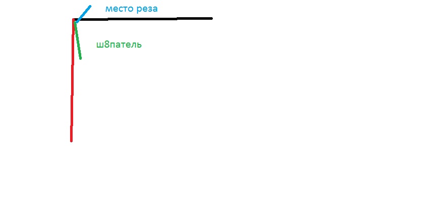

Lapas написал : в этом месте не разайдётся потом?
да так и будет потому углы надо делать идеально,или тогда не резать в углах а клеить с заворотом

полотно обоев в углу должно прорезаться в любом случае. иначе его потом натянет и от угла оно отойдет- будет полукруг. от клея бумага растягивается, бывает что по ширине полотно с 53 см увеличивается до 54,5 см. в чем разница какое полотно резать и клеить первым? заказчики попадаются Очень разные и особо дотошные могут рассмотреть скажем так торец полотна. на светлых обоях он сильно заметен и угол выглядит неряшливо. обрезав полотно на перпендикулярной окну стенке вторым, мы , тем самым, отворачиваем торец этого полотна от смотрящего.

C2h5-OH написал : тем самым, отворачиваем торец этого полотна от смотрящего.
Ну не знаю я с такой проблемой чтобы ещё был виден торец ,этож какой толщины обои должны быть, ну да ладно у всех свои тараканы:)Вот снимал в упор резано в углу и это масивные виниловые обои, просто у меня никогда нет даже лёгкого заворорта , потому торцом и упирается в след полотно и не разу я с таким косяком даже и не сталкивался.Это болезнь полукрулых углов

ну заворот есть всегда- на толщину лезвия шпателя, но это уже тонкости- высший пилотаж, большинству не нужно настолько заморачиваться.

витаон написал : просто у меня никогда нет даже лёгкого заворорта , потому торцом и упирается в след полотно и не разу я с таким косяком даже и не сталкивался.Это болезнь полукрулых углов
Расскажите, пожалуйста, подробней. как именно,каким инструментом ... ну и вообще технологию У меня след.комнаты - с компаньонами - их как раз надо в углах стыковать. А до этого я делал прирезку одних и тех же обоев в 0,5-1см от угла, а чтобы обоина упиралась торцом - даже не представляю как сделать (ровно сделать :) ), особо не понятно со второй обоиной - если ее резать - заденешь первую и уже ровно нифига не выйдет или надо отгибать первую?

Viktor__s написал : Расскажите, пожалуйста, подробней. как именно,каким инструментом ... ну и вообще технологию У меня след.комнаты - с компаньонами - их как раз надо в углах стыковать. А до этого я делал прирезку одних и тех же обоев в 0,5-1см от угла, а чтобы обоина упиралась торцом - даже не представляю как сделать (ровно сделать :) )
залог всего это идеально выведеный угол,надо шлифовать вот такой штукой как шлифовальная губкаhttp://www.abraziv.ru/klingspor/hone/ т.е радиус там должен получатся ну очень маленький , ни каких искривлений и пор всё проверять длинным шпателем а ровность линии концом правила . режется только по длинному 60мм шпателю, подрезали, и не отрывая ножа передвинули шпатель дальше,ставить его надо практически перпендикулярно отрезаемой полосе потом когда отрезали получается лёгкий нахлёст на толщину шпателя, но так как обои эластичные, и двигаются на клею вы их кончиками пальцев как бы оттягиваете чуть назад и они становятся стык в стык,то же полоно которое оказывается нижним наоборот не надо оттягивать а как можно максимально резать в угол даже с лёким заворотом, иначе щель может появиться. очень большую роль играют лезвия я винил режу только олфой потому как остальное барахло тянет и делает бахрому,и после каждого отреза слом кончика
