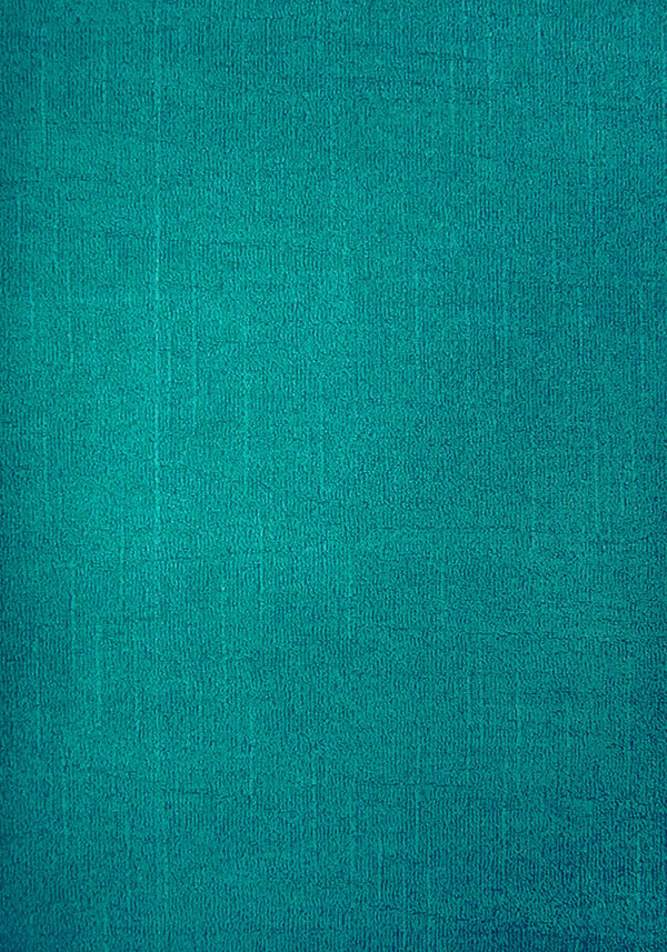

Кто что скажет про обои Elysium «Элизиум» (Новосибирск)? Горячее тиснение на флизелине..... после наложения на намазанную клеем стену начинают минут через десять идти пузырями.... Кто-то сталкивался с таким эффектом?

не ушли пузыри.... обои содрали, поклеили Магбург - вообще без проблем.... да и обои по цвету рисунку намного лучше подошли...
Ну может прикатывать их надо было с особым усердием? (на Палитре и Эрисмане пузырей не было совсем при той же технологии оклейки)....
Пузырчатые были такими

я сталкивался ,даже с моим опытом все мозги себе вынес разглаживая , нужно рагладить ну очень быстренько и тщательно , и потом не пытаться убирать пузыри , мажем стенку обильно,вот видео там на 22.22 как раз их и видно

если на стене вспухают это подделка много бумаги в составе надо мазать стены и обои и будет все хорошо

нет эти не подделка,с этой фабрики все так себя ведут , мазать не вкоем случае нельзя они тогда так расплываются что вообще не подгонишь,и расслаиваются , 2 дня потратил пока приловчился клеть этот Элизиум

не согласен :) - мазать можно, только не нужно ждать набухания.
