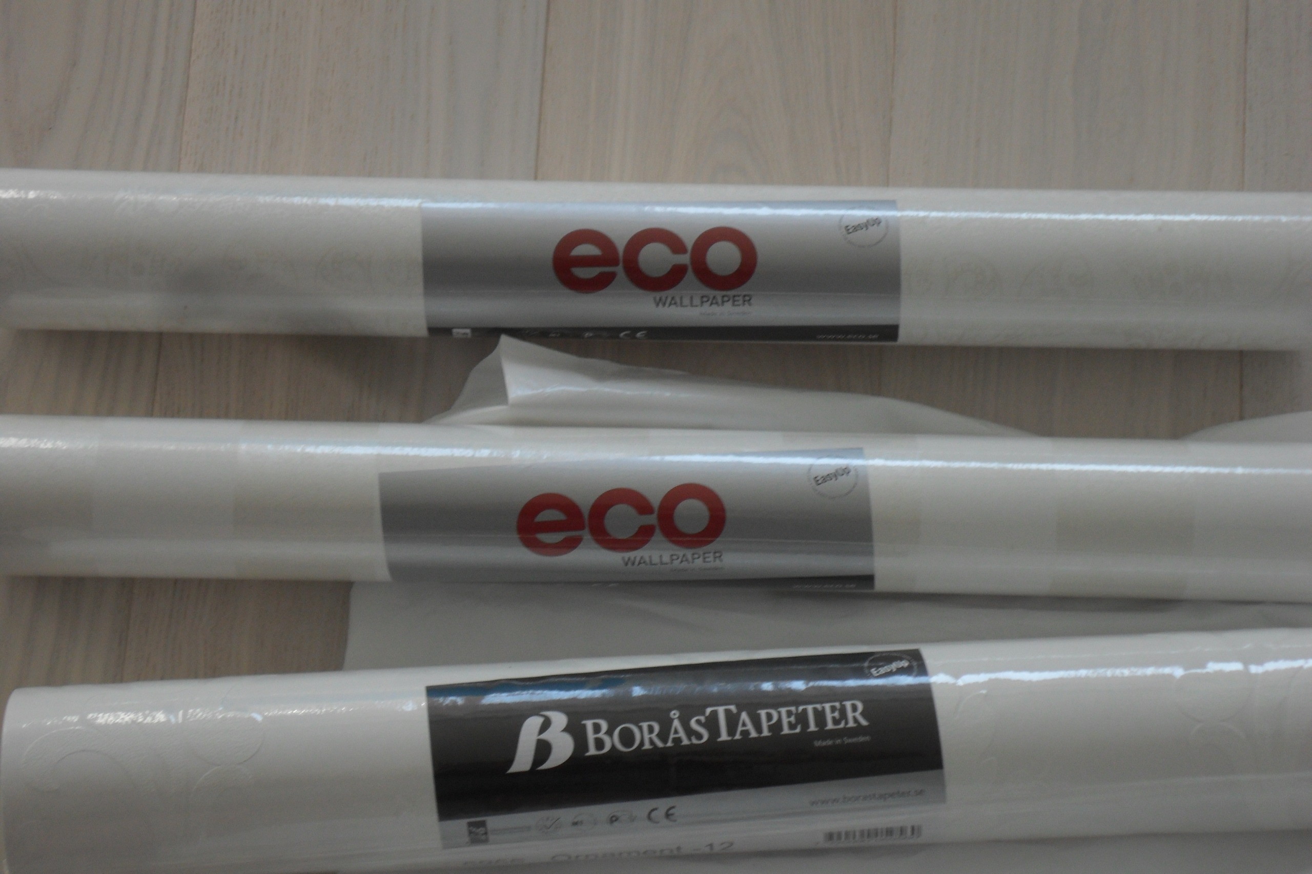

мурик написал : Предстоит поклейка обоев BorasTapeter и обои Eco.Если у кого опыт работы с ними?Сами обои пока не видел,едут издалека!
Итог.Обои шведские, на флизелиновой основе ширина 0.53см.Клеются очень хорошо,стык четкий..Клей swedtex. А вот на днях клеил корейские обои,название непомню,вот это была жесть ширина 1.06м на бумажной основе!благо без подгонки.
