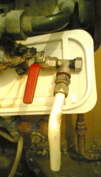

Ситуация такая. У знакомого между отводами (1/2") на ПС, в 1" стояк врезан шаровый кран, вместо заужения. Поворотов много - ПС не греет. Вывернуть кран нереально, приглашать заново сантехника он не хочет. Я его отговорил от полного перекрытия стояка (над ним 8 этажей), но частично перекрыть стояк шаровым не рискнул. У меня до этого не было опыта использовать шаровый для регулировки воды. Поэтому хочу спросить - как именно шаровый выходит из строя? Зарастает сопряжение фторопласта и шара, но кран не течёт, если его больше не трогать, я правильно понимаю?

Крутится перестаёт, а при попытке приложить силу может и сломаться аварийно - всё зависит от марки крана...

У меня ситуация, как на вложенной фотографии, делали местные сантехники, даже бумагу выдали за подписью мастера участка, что эту работу проводили именно они.
Подскажите, пожалуйста, во избежание аварии, стоит ли менять этот шаровой кран, установленный на байпасе, на какой то другой РЕГУЛИРУЮЩИЙ, потому как насовсем открыть и не пользоваться им не могу - полотенцесушитель в ванной перестает греть...

2Archibald См. по картинке PARTYzankи. Там похожая картина. 2BV Кран плохенький STC (сделан в Киталии :-))

2PARTYzanka
У вас ПС на прямой трубе или на обратке? Если вы кран закрываете, то другим соседям хоть что-то достанется?

Не знаю я, что такое обратка:-( В сантехшкафу идут две вертикальные трубы - одна с горячей, и одна с холодной водой. От горячей отходят два краника для полотенцесушителя, в один водичка заливается, а из другого выливается в систему:-) Полностью перекрывать кран не пробовала, он у меня обычно находится в таком положении, как на фото, плюс-минус пару градусов. А если полностью перекрыть байпас, то как узнать, что у соседей не перестала идти горячая вода?

Просто вы придушили потребление соседей. Если закроете, то соседи после крана будет получать воду вместо толстояй стояковой трубы по тоненькой МП трубе. Если несколько сразу будут ванну наполнять то ДОООООЛГО это им придётся делать.
Вот от таких сантехников как у вас люди и страдают....

2BV
Ехарный бабай! Возможности выбора сантехника не было, сами знаете какая мафия в РЭУ, говорили, что такую работу должны выполнять только они. Кран то я полностью никогда не закрываю, получается, что в ущерб себе, а не соседям. А как хоть выглядит регулирующий поток кран, чтобы можно было поменять имеющийся шаровой, не знаете?;-)
