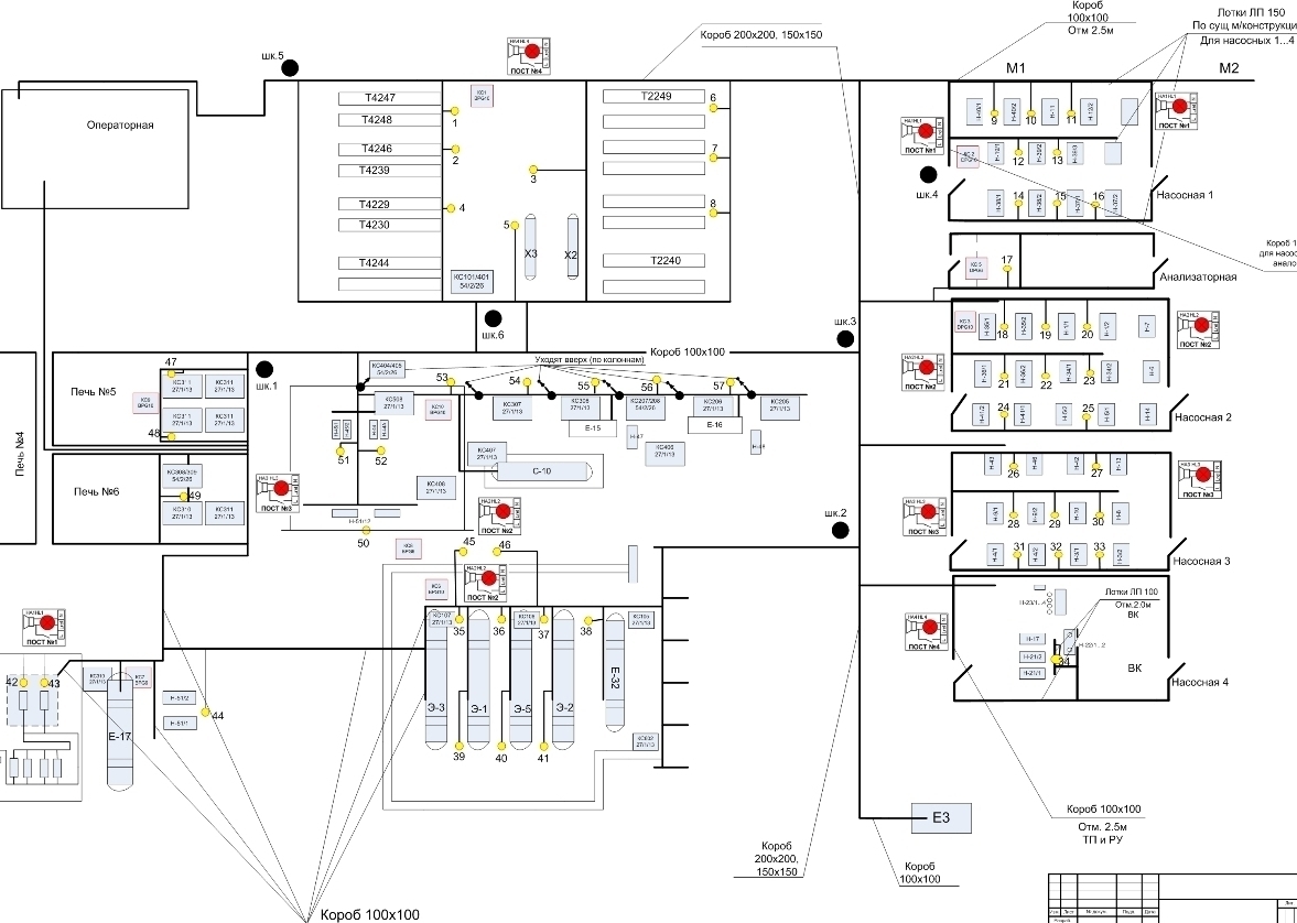

Кстати сейчас еще раз заглянул в Ваш чертежик. Насколько понял - там еще есть световая и звуковая сизнализация. Наверняка все кабели будете сводить в одно место типа оосновного пульта. В этом случае можноиспользовать резервные жилы как раз на сигнализацию (световая и звуковая), ее квитация. Это реально, но не желательно, посадить это на тот же БП, хотя и должно хватить жил еще и на отдельный БП для сигнализации. Если делать что-то так по полной программе ;) :)

Ким ,ага. будет там звуковая и световая сигнализации. Для тех постов будет тянуться отдельный кабель 220В. Как говорил знакомый военный : суп отдельно, а мухи отдельно. Щас нужно всё выяснить про кабели,что идут от датчиков и распред коробку выбрать...и блок питания...с ним тоже порешать...

Если бы я делал для себя я бы загнал все в этот же кабель. Питание оставил бы 24 В, а если надо перейти на 220В - то уже по-месту разделительное реле воткнул и все. Если бы был субчиком - то однозначно долбил бы что надо отдельный кабель. ;) Это же святое доп работу протолкнуть.

iale написал : student* Как рисуют электр. схему - вам знакомо ? http://bib-gost.narod.ru/eskd/_gost_2_701_84.zip
вы имели ввиду из того документа пункт 2.3. Построение схемы ?? 2.3.1. Схемы выполняют без соблюдения масштаба... 2.3.2.Графическое обозначение элементов и соединяющие их линий связи следует распологать на схеме т.о., чтобы обеспечивать наилучшее представление о структуре изделия и взаимодействии его составных частей.
или ещё какие то пукты ??

схема с линия ми связи и без масштаба имеется. только в визио. я не понял как вы её уменьшали и выложили в формате jpeg ...

мне сказали что отдельный кабель для сигнализаций надо.это однозначно.

без указания электрических связей - для расчета напряжений , токов, нагрузок , сечений ваша схема "мертва" :( До тех пор, пока вы четко не определите требования к проекту, толку будет мало.
Мы тоже не экстрасенсы, чтобы по отрывочным сведениям создать целостную картину того, что у вас в итоге должно получиться. Исходные данные к проекту имеются ?

*student* написал : схема с линия ми связи и без масштаба имеется. только в визио. я не понял как вы её уменьшали и выложили в формате jpeg ...
в визио и уменьшал :) взяв из rar ваш исходник, алгоритм вам был рассказан... Попробуйте сжатый файл схемы выложить.

Судя по схеме последней Вам нужно от каждого датчика проложить витую пару кабель UTP 2x2x0,5 (четыре жилы) Это будет дешево и сердито,никаких нагромождений взаимных влияний и тд,нужно только посчитать падение напряжения питания,возле датчика маленькая коробочка с клемником на 4 провода и все. Кабель стоит копейки по сравнению с 19 жильным. Блоки питания для промэлектроники есть любые,единственное нужно уточнить постоянка 24 нужна фильтрованная или можно и транс с мостиком и электролитом ,там на выходе до 30 вольт в зависимости от нагрузки. В импортных станках обычно не стабиллизированные . Все с праздником :) :) :) ,всем вкусной паски и колбаски.:) :) :)

Взводатор написал : 0.5-0.75 хватит выше крыши, если действительно потребление 2Вт
если по формуле вычислить.напр.=24В. при падении напр в 5% напр = 1.2В на жиле.
R=U/I= 1.2/0.5=2.4(ОМ) -> S=p(L)/R = 0.0175х100/2.4=0.73 мм кв (нашёл таки ету формулу!!!!!!!!!!!!:) )
S=0.5 мм кв всётаки маловат будет...
Что если взять кабель ВБВ 4х1 ТУ 16.505.836-78 или ВБВ 4х1.5 ТУ 16.505.836-78 (по кабельному заводу нашему нашёл тока 4х1.5)
