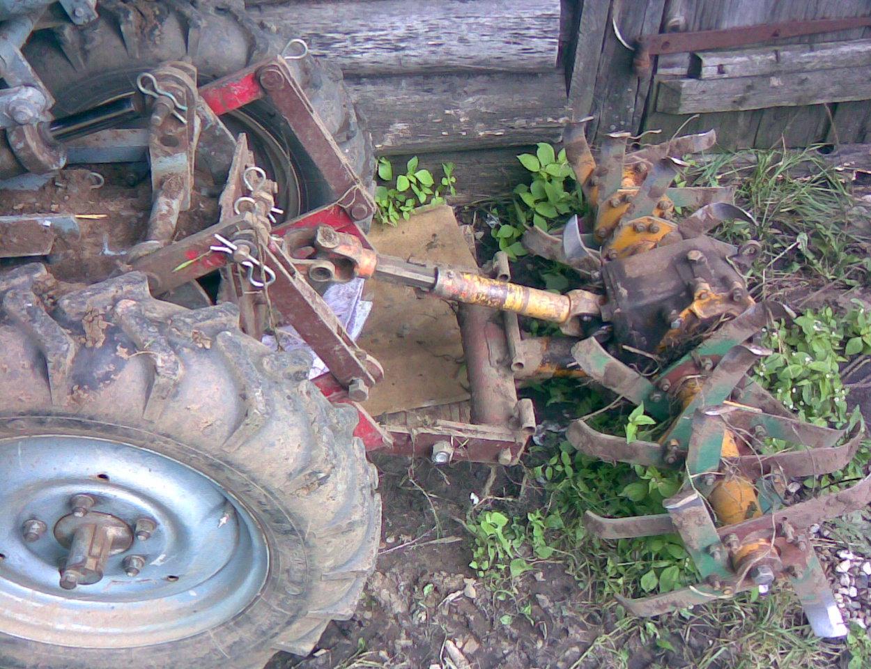

Надоело бегать по соседям за лошадью и вручную выращивати картошку...
Очени интересно было почитать этот форум, так- как, в даное время заготавливаю "полуфабрикаты" и собираюсь к следующей весне соорудити небольшой тракторец.
Цель: пахать (согласен одним корпусом), окучивать и выкапывать, а на последок как транспортер урожая с огорода.
То что уже собрал: редуктор заднего моста от ЛУАЗА с принудительной блокировкой по моим соображениям он для тихоходного трактора должен подойти, полуоси, которые нужно укорачивать, колесные редукторы с передаточным числом 1.36, от того же Луаза, двигатель от НИССАН 1.6 73 лошадки со всем навесным, система питания жигулевский карбюратор, электрическая часть от "восьмерки" два диска от автомобиля НИВА R16, ширину которых сузил до 4 дюймов, две тракторные резины 5.50-16, с протектором елочкой (на задний приводной мост). Для передка имеется полуразобраный Запорожец. также есть неплохой конный плуг польского производства.
В планах : преобретение КПП от ЗИЛ 157, так- как по моему эта коробка неубиваемая и по передаточным числам должна подойти полностью.
возникли вопросы:
как правильно соосно состыковать коробку с двигателем?
можно ли гидравлический насос "приводить" ремнем от шкива коленвала? если нет , то "от чего взять" вал отбора мощности?
достаточно ли будет одной корбки передач ЗИЛ 157?
ну и вся гидравлика это для меня темный лес...
Сварочный полуавтомат имеется,
токарносверлильнофрезерное оборудование на соседнем заводе пока работает.
две руки левая и правая
думающая голова - есть. она то подумала и решила, семь раз спросить а потом уж делать.
Буду рад подсказкам и советам

LAREDOO, здравствуйте.
1.Для такого мощного двигателя я бы колеса брал побольше, не знаю какая там маркировка, но как минимум передние от МТЗ-82, или задние Т-25. Колеса меньшего размера будут буксовать.
  1. 4 скорости для трактора, это конечно мало, идеально 4х2+реверс. Хотя если Вы правильно подберете передаточные отношения, то скорости могут и совпасть с неоходимимы при пахоте, культивации и т.п.
    1. По поводу гидравлического насоса. Если конструкция насоса допускает радиальную нагузку на вал насоса, тогда можно вешать шкив. Но практически все насосы проектируются только под крутяший момент на вх. валу(например НШ), поэтому ставить шкив на вал нельзя. Хотите приводить насос ремнем, сделайте переходной вал в корпусе: с одной стороны шкив, с другой - шлицевая втулка и фланец для насоса. Кстати НШ32 потребляет до 8 кВт., так что ремня надо, как минимум 2 размером "В"
    2. Нужен еще распределитель как минимул одноплунжерный, 4-х позиционный (вверх, закр., вниз, плавающее положение).
  1. ОЧЧЕНЬ ВАЖНО!!!! Определитесь сразу с шириной колеи. От этого зависит ширина радков картошки. Например: два ряда картошки по 55 см. под трактором - колея 2х55 = 110 см

Для гидравлики достаточно использовать насос НШ-10, на моем тракторе производительности такого насоса вполне хватает на два гидроцилиндра, но как правильно заметил VaKula подключать его необходимо через переходной вал.
Считаю что использовать шкив коленвала для подключения привода насоса предпочтительнее, т.к. при выключении сцепления насос продолжает работать, но нужно предусмотреть возможность отключения в транспортном положении.
Чтобы пахать двумя корпусами вес тоже должен быть немаленький, хотя многое зависит от грунта.
Процесс состыковки нескольких коробок не сложен, но выполнить его необходимо как можно тщательнее иначе потом будет ломать валы или рвать болты.
Я делал следующим образом:
1.Установил раму на подставки
2.Прикрутил к раме задний мост(колеса необходимо вывесить)
3.Потом используя разные подкладки и подставки выставлял по очереди коробку от ГАЗ-51, а затем и двигатель со второй коробкой.
4.После приблизительной установки и временного крепления механизмов с помошью струбцин прокручиваем коленвал и добиваемся минимальных биений.
5.По окончательным результатам изготавливаем необходимые крепления, сверлим крепежные отверстия и т.д.
