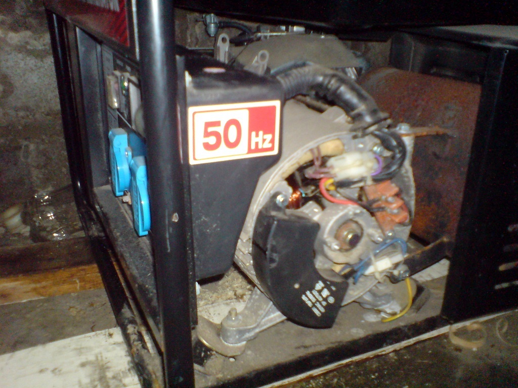

jink написал : Но как мне кажется они полетели от того что перебрал обороты. Там пружина на автоматической подгазовке неправильно стояла.
Молоток! В правильном направлении мыслишь!
jink написал : Я вот думаю, а не может ли быть такое что собранная фаза не работала изза того, что я поставил сборку на 155мф 400вольт, а родной был на 140мф.300вольт. Вольты то пофиг, а вот лишние 15мф?
На 155 мкФ скорей всего должно напряжение повышенное стать. Но лучше на три фазы кондёры.Машина то трёхфазная. Не колхозь, делай как на заводе!
если есть возможность, то проверь каждую фазную обмотку электронным ОМметром. Сопротивление должно быть одинаковым, до десятых долей Ом.
документ то посмотрел?

Завтра заберу от мастера гену и буду мерять. Результаты сюда напишу, поближе к вечеру. А по поводу колхоза, я бы рад не колхозить, но у нас война, денег нет, запчастей тоже не найти, а свет выключают с завидной постоянностью. Так что нужно заставить генератор работать хоть как то. Дело в том, что у меня продуктовый магазин, и продукты, особенно заморозка портится. И ещё как на зло в прошлом году дома отопление с естественной циркуляции переделал на насос. Вот теперь мерзну. Благо сейчас тепло. А когда было -27, думал утром не смогу из под одеяла вылезти. Во всяком случае, огромное спасибо, что помогаешь мне. А даташит я сразу открыл. Уже даже распознал и по частям в переводчике изучаю)))) Единственно не пойму, что в схеме диодных мостов ниже самих мостов нарисовано.

Схема несложная совсем. Длинные закрашенные черным прямоугольники, это обмотки. По схеме якорь с обмотками и коллектором! Значит тоже надо проверить и щётки тоже! Далее, по схеме, обмотки подключены к трём диодным мостам с выходом на "0", плюсы и минусы которых запараллелены и подключены к щёткам. Тоесть на щётках стрелочный омметр должен показывать только в одну сторону
jink написал : запчастей тоже не найти
смотри поваленые уличные фонари, если там были лампы с розжигом, то кондёры есть!
jink написал : что в схеме диодных мостов ниже самих мостов нарисовано
нарисован якорь! Обмотка якоря и щётки

Судя по схеме, четвертый маленький конденсатор подключается параллельно якорю. Верно?

jink написал : Судя по схеме, четвертый маленький конденсатор подключается параллельно якорю. Верно?
Верно. И он может находиться в той же коробочке. Назначение его...могу предполагать -для ускорения возбужения или может помехи какие гасит. А может и для ограничения тока! Там же и сопротивление нарисовано

Походу диодному мосту всетаки гаплык. Прозванивать начал. По схеме контакты + и -. В одну сторону вообще не звонятся, а во вторую какието наводки есть, но в мегаомах. Пока могу проводить манипуляции только с этим болочком. Я его домой забрал для образца. Не, тот кондерчик лежит под самим генератором. Его и на фото видно.
