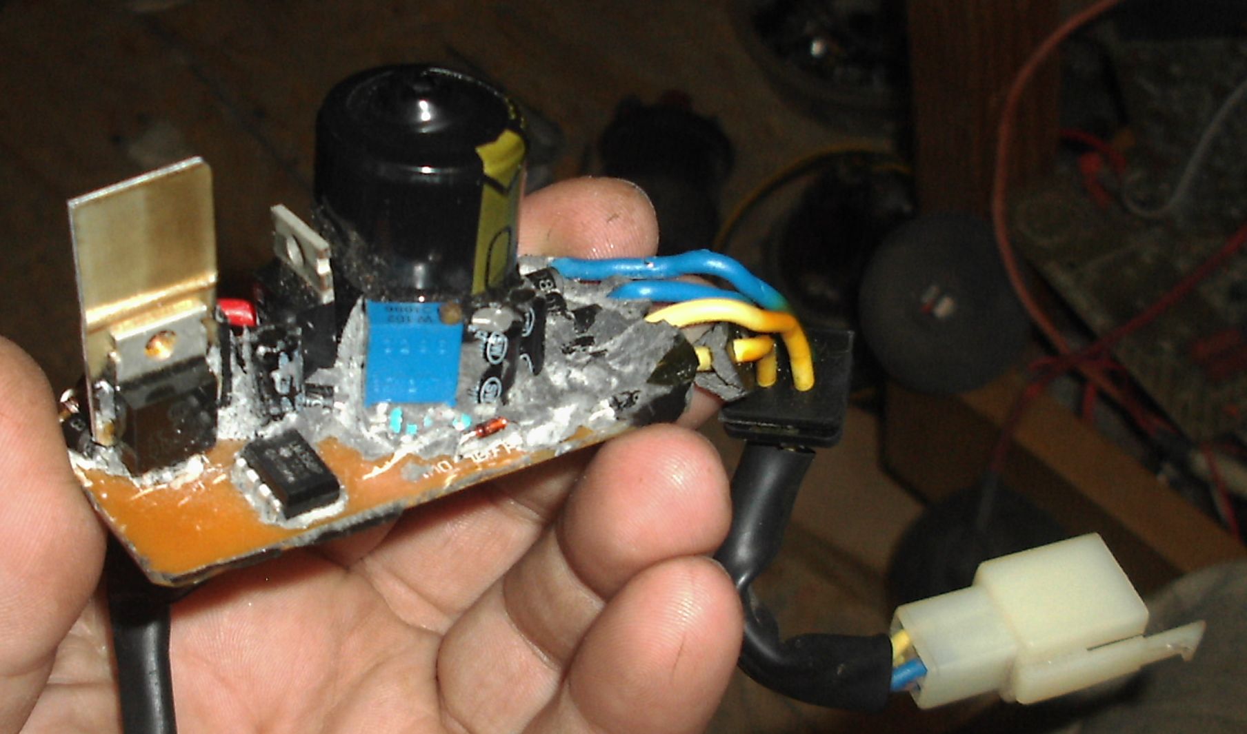

Да ,ген брался для питания обогревателя 1.7 кВт. Две зимы нормально работал по 4 часа в день 2 раза в неделю. У нас в городе авр нету, недо или делать самому или заказываать.

Toyotabod; Это распространенная ошибка владельцев генераторов. Кажется, что гена на 2.5 кВт и нагрузка в 1.7 кВт ничего плохого не сделает, но обогреватель это пассивная нагрузка, она плохо переносится маломощными генераторами. Для гены 2.5 кВт 1 кВт пассивной нагрузки - предел.

Да, понял, ошибку учту, но почему портится АВР а не обмотки статора? Может надо АВР по-мощнее поставить, так сказать с запасом или с каким-нибудь предохранителем на будущее. Интересно, так кто-нибудь делал?

Пассивная нагрузка - это что? Раньше нагрузки были активными, реактивными и смешанными. Реактивные еще подразделялись на индуктивные и емкостные. Про пассивные слышу впервые. Toyotabod, обогреватель на 1,7 кВт легко подружить с генератором 2,5 кВт. Для этого автоматика сперва запускает электродвигатель, а потом после определенной паузы подключает нагреватель. Неисправность АВР несложно определить. Отсоединить этот блок и вместо него подключить регулируемый источник постоянного напряжения, менять его напряжение и контролировать выходное напряжение генератора. АВР может сделать знакомый радиолюбитель. Схемы в теме приведены.

Привет всем. Может кто-нибудь подскажет по проблемке такой - притащил товарищ этот самый АВР с какого-то генератора, по словам где-то там какая-то гайка открутиласть, упала в неположенное место, что-то там где-то замкнула, и в итоге в этом блочке сдохли трое транзисторов. Блок я расковырял подобным вышеописанным методом с помощью фена, выпаял эти транзисторы, что делать дальше - непонятно. Транзисторы эти вследствие замыкания взорвались, маркировка сохранилась лишь на одном, куски двух других бесследно потерялись. Возможно ли как-нибудь узнать что там должно стоять в этом блоке?? Владеет ли кто-нибудь такой инфой?? Блок AVR GAVR CF-12A, генератор TEMCO KFG 3D-1, и где-то товарищ присылал фото таблички с этого генератора если она нужна будет, могу выложить.

тоже удачно расковырял, грел в электородуховке несколько раз
поменял один транзистор IRF830
