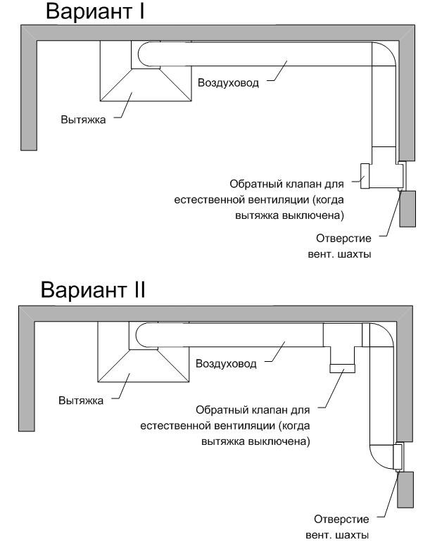

Как я понял из чтения данного форума, оставлять кухню без естественной вентиляции нельзя, даже при наличии вытяжки - ведь вытяжка работает не всегда. Значит, нужно предусмотреть дополнительное вентиляционное отверстие с обратным клапаном для естественной вентиляции. Вопрос, как лучше распожолить это отверстие.
Во вложении 2 варианта расположения отверстия для естественной вентиляции. Первый - самый простой, вентиляционное отверстие максимально близко к вент. шахте. Но мне больше нравится второй - там и воздуховод входит в шахту с закруглением (меньше сопротивление), и дополнительное отверстие будет находиться в углу, закрытым от любопытных глаз навесным угловым кухонным ящиком, что более эстетично. Мне в этом варианте не нравится только то, что между отверстием для естественной вентиляции и вент шахтой довольно большое расстояние и целых 2 поворота трубы. Вот по этому поводу терзают смутные самнения - будет ли толк от такого вентиляционного отверстия? Ведь эффективность вентиляции должна снизиться при таком расположении. Насколько сильно упадёт тяга, по сравнению с первым вариантом?
Хочу узнать мнение профи относительно данных вопросов. Или, может быть, предложете свой третий вариант? Заранее спасибо всем ответившим. Просьба не посылать в поиск - там ответов не нашёл.

2@ndrey_Sm При прочих равных условиях сопротивление воздушному потоку пропорционально КВАДРАТУ его скорости. При естественной вентиляции скорость практически на порядок меньше, чем при использовании вытяжки. Поэтому разница вряд ли будет ощутимой.

sansan21 написал : При прочих равных условиях сопротивление воздушному потоку пропорционально КВАДРАТУ его скорости. При естественной вентиляции скорость практически на порядок меньше, чем при использовании вытяжки. Поэтому разница вряд ли будет ощутимой.
Это в теории. Согласен. А на практике кто-то сталкивался с естественной вентиляцией, настолько удалённой от отверстия в вент. канале?

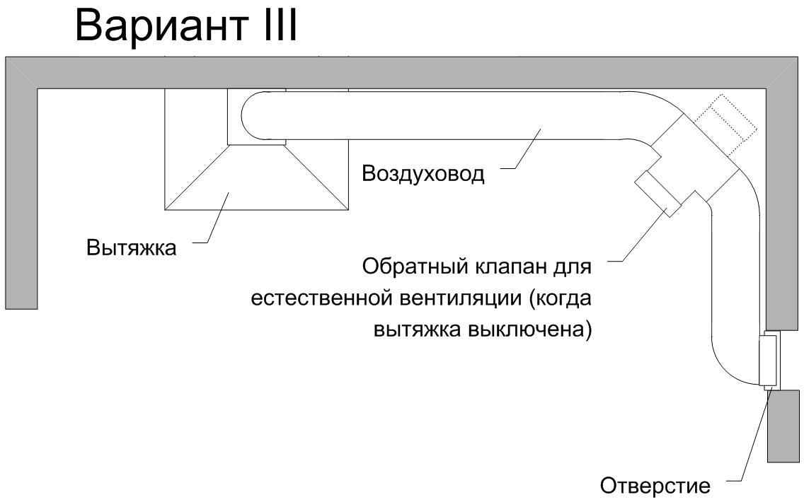

Я тут подумал, и у меня появился третий вариант (см. во вложенном файле). Для этого варианта планируется использовать гибкие гофрированные воздуховоды. Плюсы - меньше углов. Возможно (это нужно смотреть по месту), получится даже разместить вентиляционное отверстие немного ближе к вент каналу и с ещё меньшим углом.
И появился новый вопрос. Можно ли отверстие воздухозаборника развернуть к стене (в угол)? Как показано курсивом на рисунке. Так его почти совсем не будет видно, это хорошо. Но оно будет совсем в углу - это плохо, наверняка ухудшится вентиляция. Что думаете по поводу этих мыслей?

2@ndrey_Sm Если Вы прочитали весь форум, то на нем присутствуют 3 варианта:
  1. Клапан (в том числе самодельный) в решетке.
  2. Клапан на трубе РЯДОМ с решеткой.
  3. Вариант без клапана ("штаны"). Вашего варианта, похоже, нет ни у кого. Поэтому Вам остается только личный "...опыт, сын ошибок трудных" :). Успехов!

Ну так мой вариант номер 3, это примерно то, что вы описали под номером 2. Вопрос, насколько растяжимо это "РЯДОМ"?

2@ndrey_Sm А Вы б хоть какие-нибудь размерчики подсказали - тогда схема превратится в чертеж, и можно обсуждать степень растяжимости :). Единственно, повернуть ОК мордой в угол как-то не очень - хотя всегда можно и развернуть, если что.

sansan21 написал : А Вы б хоть какие-нибудь размерчики подсказали - тогда схема превратится в чертеж, и можно обсуждать степень растяжимости . Единственно, повернуть ОК мордой в угол как-то не очень - хотя всегда можно и развернуть, если что
Честно говоря, всё некогда замерить. Примерно могу сказать, что на третьем моём рисунке расстояние от обратного клапана до отверстия вентиляционного канала будет 0.5-1 м.
Ау, профи и практики, где вы? Хотелось бы услышать, насколько рискована кстановка ОК для естественной вентиляции на расстоянии 1 м от вентиляционного канала?
Хотя, чувствую, что ничего уже мне никто не ответит. Остаётся только одно - собрать всё и проверить тягу бумажкой...

как на данный момент обстоят дела с естественной вентиляцией - без воздуховодов? диаметр воздуховодов, материал, конкретные размеры? По представленным эскизам можно лишь сказать, что будет работать лучше, что хуже - не больше! А это вы и без нас знаете (1,3,2). А еще можно ОК повернуть вверх и вниз ))
