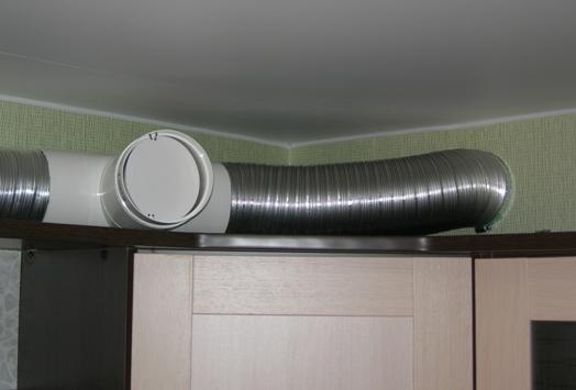

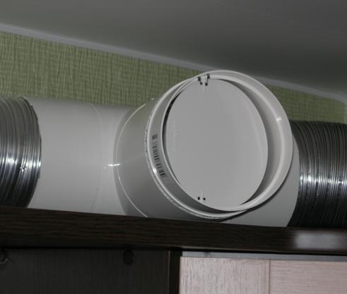

Так на сколько всё же должен открываться обратный клапан при естественной вентиляции?
Такой щёлки, как на второй картинке в моём посте выше достаточно?
Иногда ОК открывается больше, чем показано на рисунке, но тогда он уже не захлопывается при работающей на первой скорости вытяжке. Приходится включать вторую - третью (вообще мы ими не пользуемся почти). А если забыть включить повышенную скорость, то, естественно, часть запахов летит обратно в квартиру. Это ведь не нормально?

@ndrey_Sm написал : Вот фотографии того, что у меня получилось.
а клапан правильно-ли стоит, относительно горизонта? Есть подозрение, что ось должна быть горизонтально и бОльшая половина створки - внизу...

@ndrey_Sm написал : Иногда ОК открывается больше, чем показано на рисунке, но тогда он уже не захлопывается при работающей на первой скорости вытяжке
Похоже, ось клапана "завалена" в сторону потока воздуха (видно на первом снимке) , поэтому в открытом состоянии врнуться обратно ему мешает смещенный центр тяжести - вроде того, как при неправильно выставленной плоскости двери, дверь либо постоянно открывается, либо закрывается. Попробуйте приподнять воздуховод в районе клапана.

AlexEE написал : Похоже, ось клапана "завалена" в сторону потока воздуха (видно на первом снимке) , поэтому в открытом состоянии врнуться обратно ему мешает смещенный центр тяжести - вроде того, как при неправильно выставленной плоскости двери, дверь либо постоянно открывается, либо закрывается. Попробуйте приподнять воздуховод в районе клапана.
Я его специально приподнял - иначе он плохо открывался. Сейчас сам клапан стоит вертикально, но ось немного смещена от вертикали, опять таки потому, что иначе совсем плохо открывается.
sansan21 написал : Смонтировал (фотки позже). Клапан открывается полностью, на первой скорости легко закрывается. Правда, в открытом состоянии стремится повернуться немного в сторону вент. отверстия в стене - как флюгер. Ось вертикально, бОльшая часть створки - внутрь. А вообще, клапан очень чувствителен к вертикальности оси - поворот влево-вправо, на себя-от себя буквально на 1 градус сразу меняет картину.
Полностью открывается это как? Дверка полностью паралельна потоку? И после этого он нормально закрывается?
Блин, по ходу я ничего не понимаю, либо у меня клапан кривой. У вас дверка легко ходит? У меня чем дальше открывается, тем больше усилие, как будто там не совсем хорошо сделан механизм крепления дверки, слишком высокое трение.
Может быть в этом проблема?

sansan21 написал : Да, плюс-минус 10 град. Никаких усилий в клапане у меня нет. Если просто поставить на стол, и чуть дунуть с расстояния - створка крутится аж на 180 град. Разберите его и посмотрите, нет ли в узлах крепления облоя. Разбирается легко - надо повернуть створку на 90 град. и сдавить кольцо с боков. Если просто вытаскивать - сломаете оськи . Кстати, может дело в изначально плохой проходимости вентканала дома? У меня естественная тяга "мокрым пальцем" ощущается в 30 см от дырки в стене.
Разобрал клапан и острым ножом немного сгладил оси, на которых сидит шторка. Дейстаительно помогло, клапан стал открываться почти на 180° и закрываться от минимальной скорости вытяжки. Видимо, качество клапана полное гумно, раз без доработки нифига не работает...

Хуже то, что при сильном ветре он здорово хлопает, когда закрывается / открывается. Бывает ночью реально напрягает, особенно вторую мою половину. Думаю вот, что-то нужно мягкое подложить между подвижной и неподвижной частями, чтобы мягче было.
sansan21 написал : Это конструкция такая . Здесь в посте №12 мой вариант доработки. И еще. Важно сделать клапан съемным, чтобы раз в год снимать и мыть от жира.
Мой клапан немного другой конструкции (на картинке выше видно), в тех местах, где вы показали на рисунке, не трётся. А сьёмный он получился автоматbчески :) я его не крепил, просто вставил с натягом в воздуховод.
