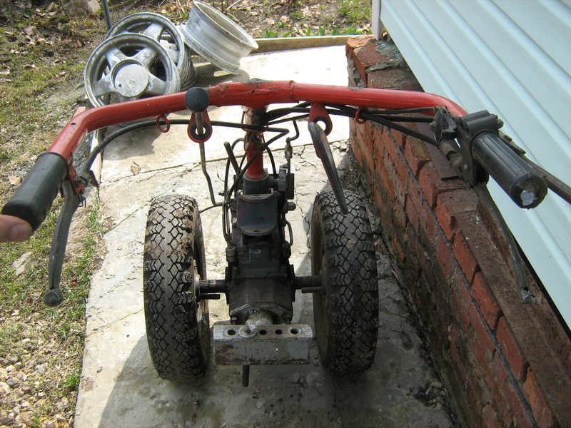

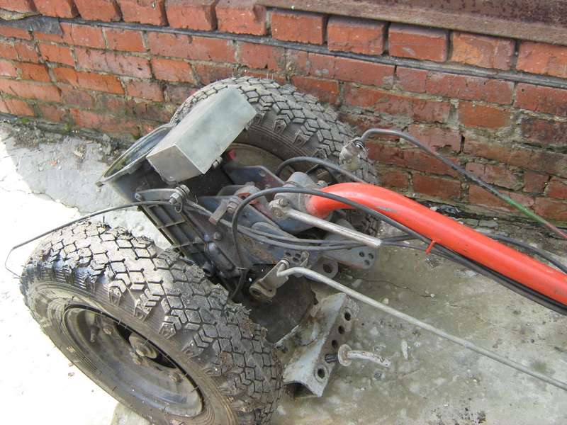

01.04.2013 в 15:01:39
Вот и накрылось у меня сцепление.Проработав три часа со снегоуборщиком, пропало сцепление. Давление на рычаг стало более мягкое, мотоблок продолжает движение при полностью выжитом сцеплении.К чему готовится, подскажите кто знает. С уважением, Николай.
01.04.2013 в 15:58:16
nikolay.P Добрый день, Николай! К сожалению по сцеплению ничего не подскажу, нет такого опыта(. А к Супер 610 есть "родной" снегоуборщик?
01.04.2013 в 16:42:04
nikolay.P написал : Вот и накрылось у меня сцепление.Проработав три часа со снегоуборщиком, пропало сцепление. Давление на рычаг стало более мягкое, мотоблок продолжает движение при полностью выжитом сцеплении.К чему готовится, подскажите кто знает. С уважением, Николай.
Вилка скорее всего накрылась.
01.04.2013 в 20:28:00
Николай,не паникуй.Проблема надумана.Ничего не поломалось.Просто тросик сцепления немного растянулся.То,что сцепление стало мягким говорит лишь о растяжение троса сцепления.
01.04.2013 в 20:32:56
Hermann написал : А к Супер 610 есть "родной" снегоуборщик?
Можно сказать,что родной-производство GOLDONI.
Спасибо всем за ответы!!! В выходные первым делом проверю тросик,если не он, буду разбирать,искать поломку.Как найду причину,отпишусь.Еще раз всем спасибо! С уважением,Николай.
01.04.2013 в 21:30:56
nikolay.P написал : .К чему готовится, подскажите кто знает.
Два варианта,масло попало,но тогда выжем будет,а сцепление пробуксовывает,и второе,стёрлось ферадо,тут сложнее,надо колоть двигатель с коробкой и смотреть.А вот ещё что,может что-то с вилкой.
01.04.2013 в 21:46:59
Технарь, спасибо за ответ! Если бы стерлось феродо,то он же не ехал бы? А он прёт как танк,руками не удержишь,на рычаг сцепления не реагирует.Тут быстрей всего что то с вилкой.Ладно,что гадать,в субботу начну осмотр тросика,если не он,буду колоть кутаиси по полам)). С уважением,Николай.

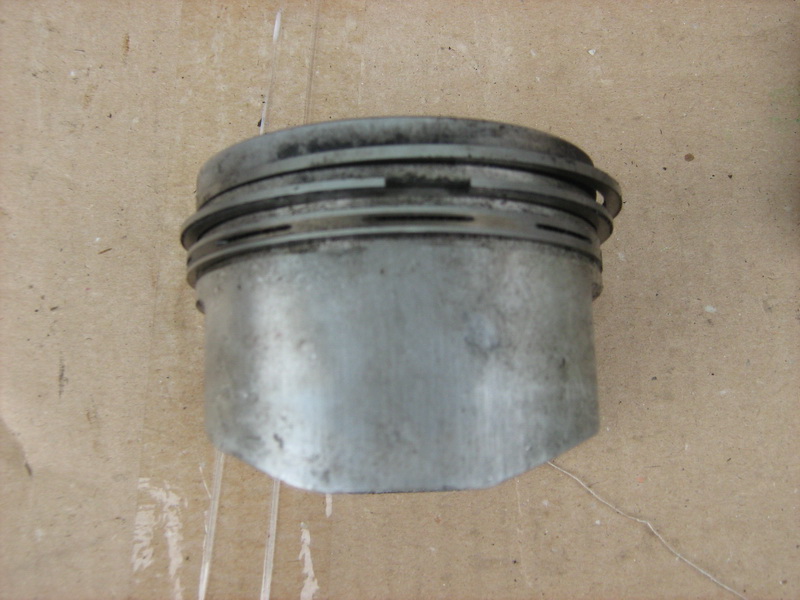

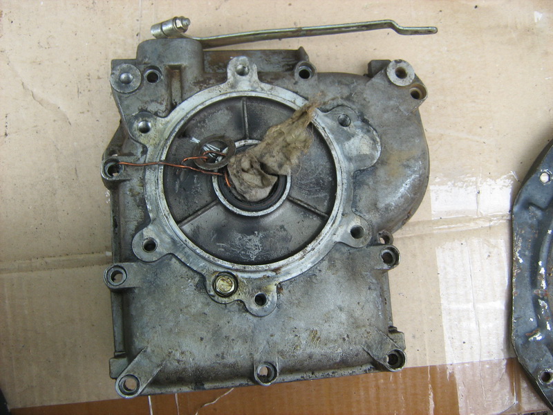

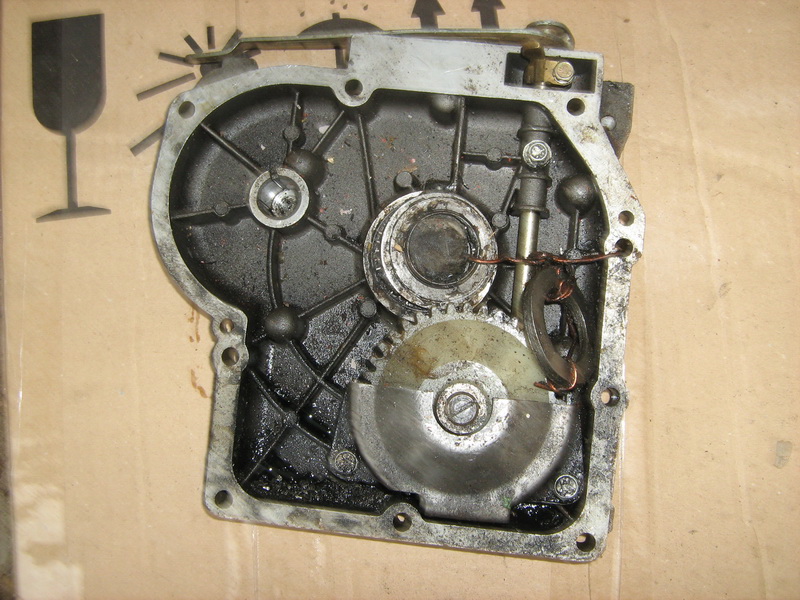

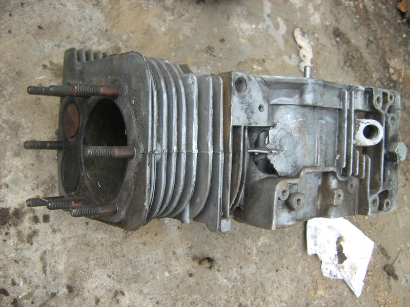

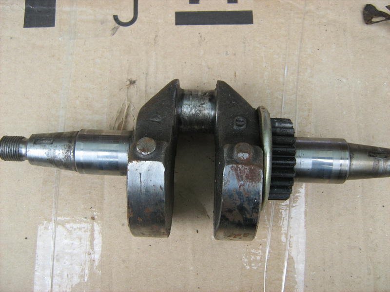

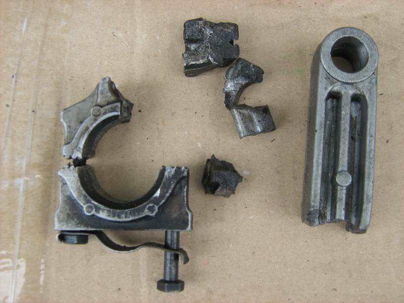

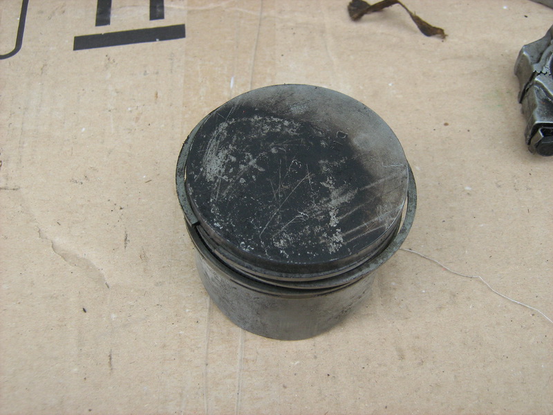

03.04.2013 в 12:12:24
У нашего Кутаиси полетел шатун и еще что-то, короче замена двигателя. Остались насадки, навесы типа грузов на колеса. Могу все это отдать за символический подарок. Фото навесок могу прислать только после 1 мая, когда поеду на дачу. Территориально все это находится в Можайском районе Московской области.
