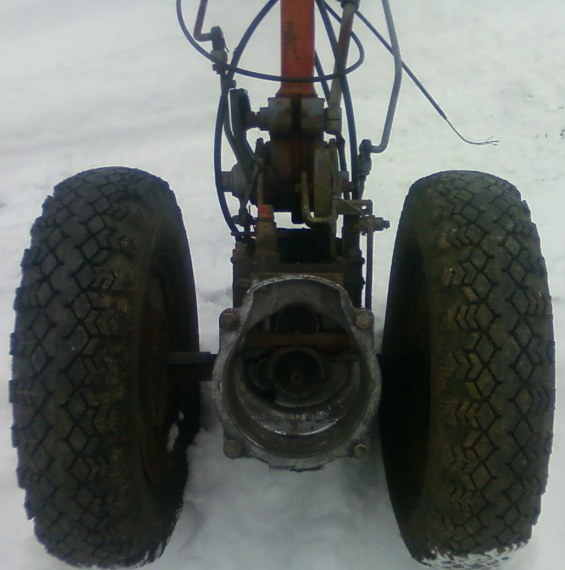

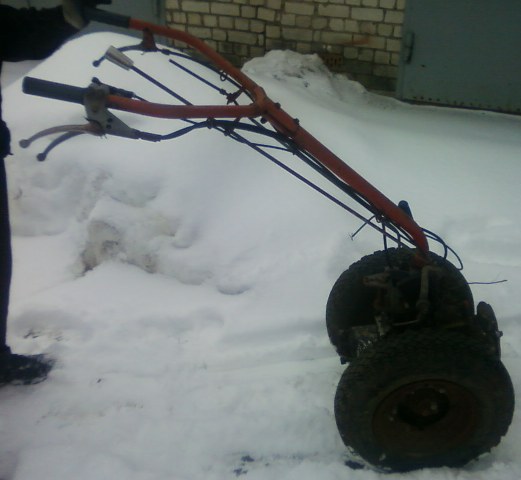

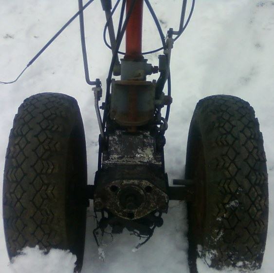

01.06.2014 в 21:07:33
Здравствуйте, уважаемые форумчане, достался мотоблок (похоже Кутаиси Супер 610), по вашим отзывам имеет смысл восстановить, завтра начну разбирать и смотреть с коробки, для начала прошу уточнить этот ли мотоблок и за что отвечают рычаги (указаны стрелками), а так же где брать запчасти ( резина, рычаги управления, шестеренки в коробку и др. мелочевка - ветку читал). Думаю восстановить с вашей помощью. С уважением Владимир
