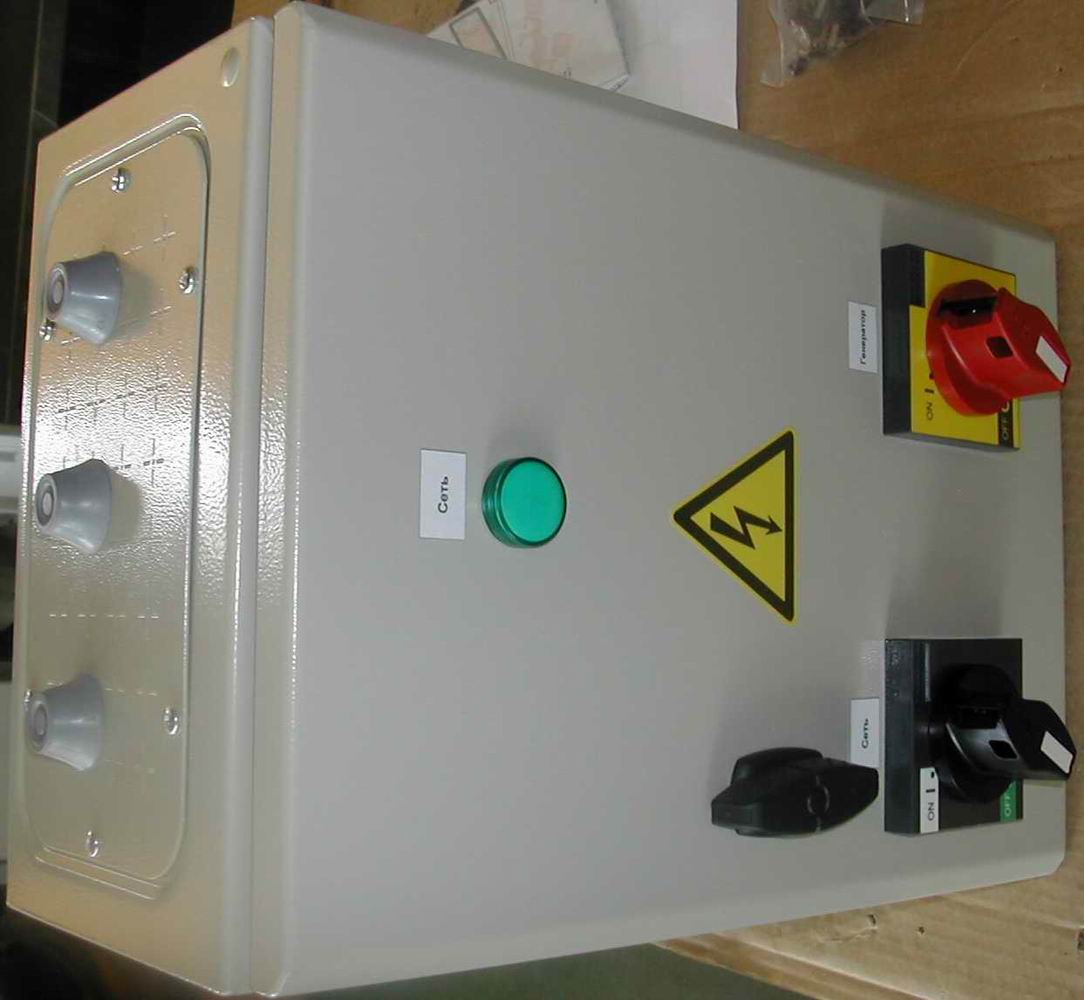

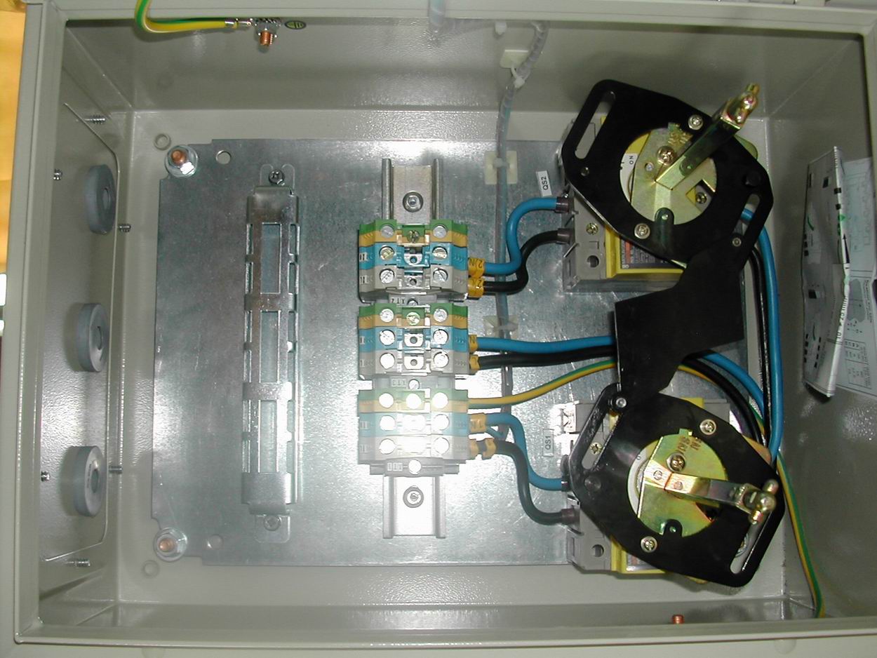

LAV
LAV
Регистрация: 07.01.2006
Подольск
Сообщений: 1584
28.04.2009 в 16:48:07
Вот такой шкаф

Если не требуется "узаконить", зачем громоздить АВР? Постоянно включенный контактор - не самая приличная вещь в электроцепи. Тем более, что у Вас явно не серверная и дизель явно не с автоматическим стартом. Рекомендую один раз потратиться на хороший кулачковый переключатель из серии 4G, на 50 Ампер, обязательно 4х - полюсный. Подключение: после счётчика - защитный 3х-полюсный автомат, далее переключатель: на верхние неподвижные контакты от сети, на нижние неподвижные контакты от ДГ, на переключающие - после переключателя УЗО (можно противопожарное). Если у Вас уже есть "РЕ", ответвить со сборной шины проводник на соответствующий контакт для ДГ. При таком включении встречный ток в сеть невозможен. Вот только надо какой-то индикатор наличия напряжения в сети предусмотреть. Не переключайте этот переключатель под нагрузкой. Не советую связываться со старинными пакетниками. Огромный, контакты так себе, переключается очень тяжело.
