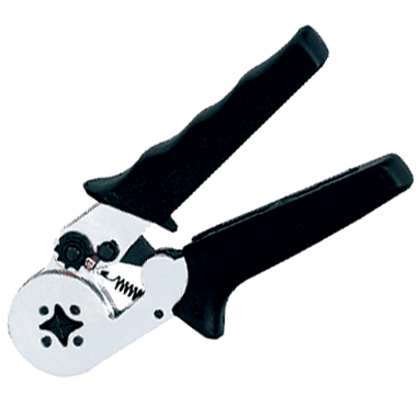

AMA3OH,скажите, а ншви нормально трапецией обжимать? Просто не хочу еще одни клещи с круговой матрицей.

А кто чем пользуется для наконечников типа НШВ или НШВИ ?

Alex___dr написал : А кто чем пользуется для наконечников типа НШВ или НШВИ ?
CTA-01, CTK-03.
Использую клещи IEK-овские КО-04Е (для 0,5-6 мм) и КО-03Е (для 6-16 мм). В более крупных гильзах надобности не возникало пока.

web-rr написал : Использую клещи IEK-овские КО-04Е (для 0,5-6 мм)
Квадрат? Шестигранник? Все стороны рифлёные или нет? Каковы (сколько лет?) в работе?

Alex___dr написал : Квадрат? Шестигранник? Все стороны рифлёные или нет? Каковы (сколько лет?) в работе?
Оба жмут на квадрат. Стороны рифлёные выходят. В работе хороши. Пробег КО-04Е - порядка 300 гильз, другую обжимку (ту что больше) взял позавчера, уже пообжимал - нормально.

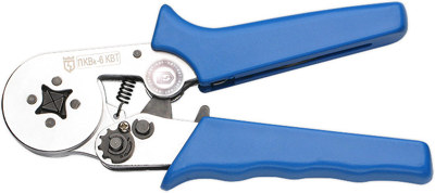

04.12.2011 в 20:43:53
КВТшный набор CTF - не понравился. Кой-чего им можно давить, но для НШВИшек у КВТ есть хороший инструемент, давящий на квадрат - ПКВк-6 http://www.kbtools.ru/shop/UID_53125.html

Netlog написал : КВТ есть хороший инструемент, давящий на квадрат - ПКВк-6 http://www.kbtools.ru
Только похоже, что там купить не удастся... Цены опт или крупный опт... :( А в Электромонтаже заметно дороже... http://www.electro-mpo.ru/catalog-cgroupe1288.html

Alex___dr написал : Сообщение от Netlog
            КВТ есть хороший инструемент, давящий на квадрат - ПКВк-6 [http://www.kbtools.ru](http://www.kbtools.ru)
Только похоже, что там купить не удастся... Цены опт или крупный опт... А в Электромонтаже заметно дороже... http://www.electro-mpo.ru/catalog-cgroupe1288.html
Не реклама Пресс-клещи ПКВк-6 (КВТ) для НШвИ сечением 0,25-6 мм2
на четверть дешевле. ШТОК не уступает. Выше давал ссыль.
