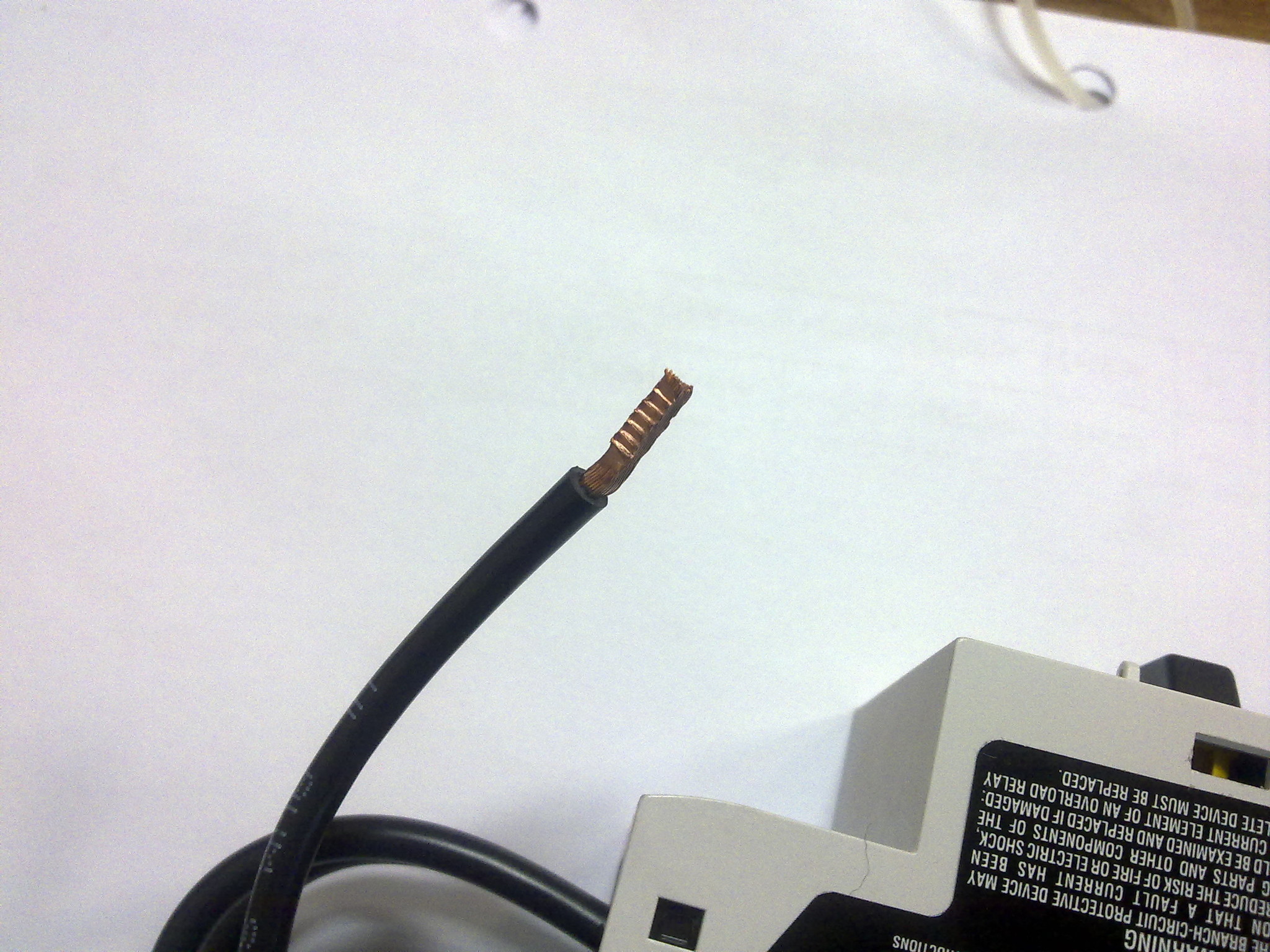

Альф написал : Может уже проскакивало. Сегодня вот такое встретил решение. Просто сжимают сами жилы и их даже под зажимом не расдавливает. Этот провод был откручен от автомата.
те же ПКВк-6 (16) жмут тот же самый квадрат, характер "рифления" у разных производителей разный

Kamto написал : те же ПКВк-6 (16) жмут тот же самый квадрат, характер "рифления" у разных производителей разный
Не спорю. При чем характер рифления интереснее с ценой, хотя и это на любителя. Я про то, что я этот провод достал из зажима автомата и он сохранил свой обжатый профиль. После ПКВк останется ли такое? Чем получили этот провод я не скажу, но могу поспрашивать. Мне просто идея понравилась.

Обязательно спросите!Пропекли как бы точечной сваркой-видел в иномарках такое.(Переносные клещи для точечной сварки?)

Альф написал : После ПКВк останется ли такое?
полагаю тут дело не в клещах а в правильно подобранном наконечнике и его толщине, зажим автомата не должен расплющить, там усилие не такое как при опрессовке вообще то что на фото выглядит как опрессованый и свареный, как оно происходит мне неведомо ))

Kamto написал : полагаю тут дело не в клещах а в правильно подобранном наконечнике и его толщине
А нет наконечника. Там можно с большим усилием оторвать волоски, но они уже как бы сдеформированы.
nachavilo написал : Обязательно спросите!Пропекли как бы точечной сваркой-видел в иномарках такое.(Переносные клещи для точечной сварки?)
Это наши поставщики электрики нам щиты такие присылают. Буду выяснять при случае.
